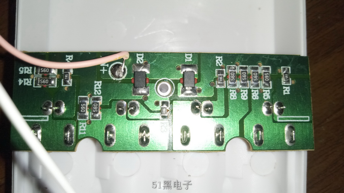

本帖最后由 435718680 于 2021-12-25 16:17 编辑 一个USB转1.2v电池充电器,求确定3个电子元件的规格? 中间两个黑色隐约是印的M7。这两个M7可以去掉吗?直接短接上有什么影响呢?小白不懂电理,求解答。 ...

这是用来保护电脑USB的,你这样东西损坏人家的电脑就找你赔。
ID:981769 发表于 2021-12-28 01:24
隔离。和防反接
ID:997332 发表于 2021-12-27 11:11
5V转1.2V不存在整流一说吧,就是降压,经过D1,D2有不同的电路,防止倒灌
ID:10947 发表于 2021-12-27 10:50
能省的话,厂家直接就去掉了,厂家何必增加自己的成本
ID:996604 发表于 2021-12-27 10:16
老愚童63 发表于 2021-12-26 13:17
不能去掉!4007便宜的很!为什么要去掉?560是56欧姆电阻。你的PCB板空间不小,如果没有贴片M7,可以用40 ...
就是不想买那么多电子元件,麻烦,价格确实便宜2元50-100个。但是如果这个电路没有反接的可能呢?USB口不可能插反,电池那端也不可能上反(5号7号电池装反接触不到触点)而且USB口都是直流电应该也不存在进交流电
ID:996604 发表于 2021-12-27 10:12
llyjili 发表于 2021-12-26 13:26
M7是4007二极管,降压0.7v电压作用,还有如果是交流电源进来,起到半波整流作用。粗算(5-0.7-1.5)/2.8, ...
半波整流是什么意思不懂啊,而且USB口都是直流电应该也不存在进交流电,如果只是降压0.7v那我觉得没什么用,电池容量2400mah,连0.1C都不到,充电电流看其他论坛说0.1C过冲关系不大。
ID:149631 发表于 2021-12-26 13:26
M7是4007二极管,降压0.7v电压作用,还有如果是交流电源进来,起到半波整流作用。粗算(5-0.7-1.5)/2.8,不短接充电电流大约100毫安,短接的话130毫安,不是恒流。这玩意基本不坏,定个时间冲吧,别把电池弄坏了
ID:491875 发表于 2021-12-26 13:17
435718680 发表于 2021-12-26 11:38
主要是想万一坏了就去掉这个元件,简单些。
再买就只用买560这一个元件了
不能去掉!4007便宜的很!为什么要去掉?560是56欧姆电阻。你的PCB板空间不小,如果没有贴片M7,可以用400X系列直插二极管代替。板凳的提议很实用。
ID:996604 发表于 2021-12-26 11:38
冰火风轮 发表于 2021-12-25 22:21
拿下来又卖不了钱,短接还得搭点线,想啥呢
再买就只用买560这一个元件了
ID:96682 发表于 2021-12-25 23:32
不可以去掉,在电路中有个压降和防反接作用
ID:290373 发表于 2021-12-25 22:34
应该是整流或者防反接作用的
ID:996604 发表于 2021-12-25 09:44
wc86110 发表于 2021-12-25 09:32
M7贴片版的 IN4007 如果空间允许把引脚剪短焊上就可以了
请问这个M7可以去掉吗?有什么影响呢?
ID:16255 发表于 2021-12-25 09:21
M7→1N4007
