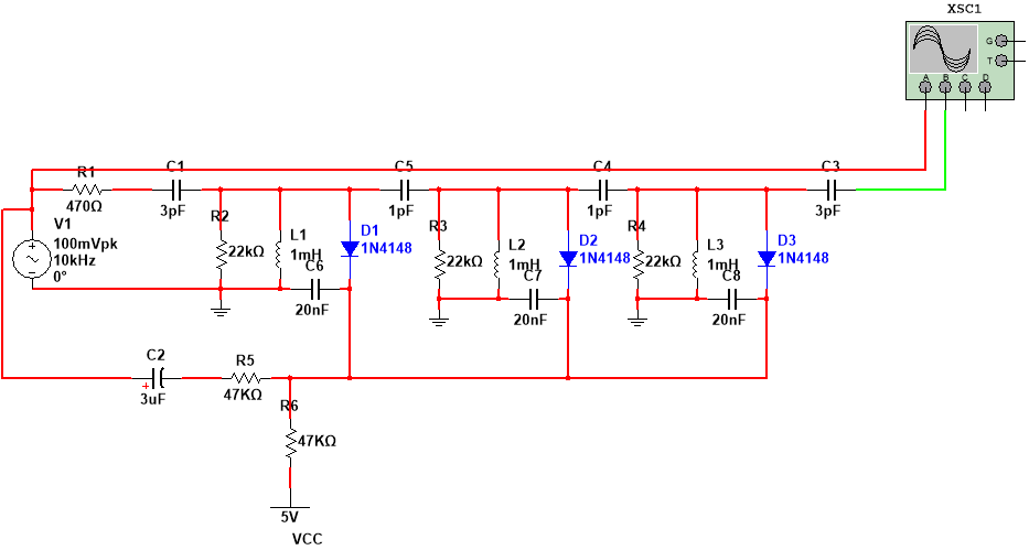

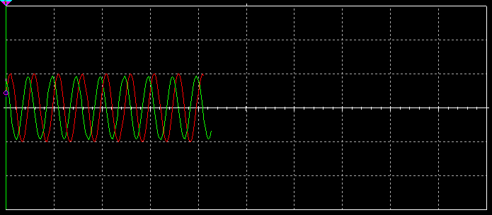

上图是一个三级单回路变容二极管调相电路。每一个回路均有一个变容二极管以实现调相。三个变容二极管的电容量变化受同一调制信号控制。为了保证三个回路产生相等的相移,每个回路的Q值都用可变电阻22K调节。级间采用 ...
