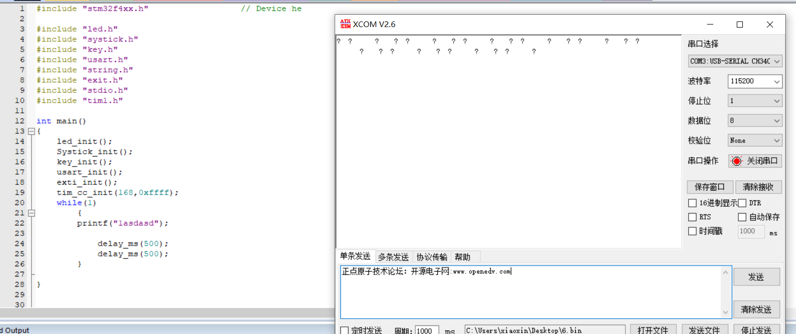

新买的ch340打印全是问号什么情况
查看数: 1974 | 评论数: 3 | 收藏 0
发布时间: 2021-12-26 17:35
波特率一样
ID:997110 发表于 2021-12-28 09:52
188610329 发表于 2021-12-27 12:18
收发都用16进制,  发送   0x01,  看收到是啥,   发 0x7f   看看收到是啥,  最后  发 0x55   看看收到啥 ...
改好了,启动头文件有问题,换了就行了
ID:624769 发表于 2021-12-27 12:18
收发都用16进制,  发送   0x01,  看收到是啥,   发 0x7f   看看收到是啥,  最后  发 0x55   看看收到啥,就知道到底是   波特率问题, 还是 校验(位数)问题。
ID:290373 发表于 2021-12-26 20:51
看着像是波特率不对
