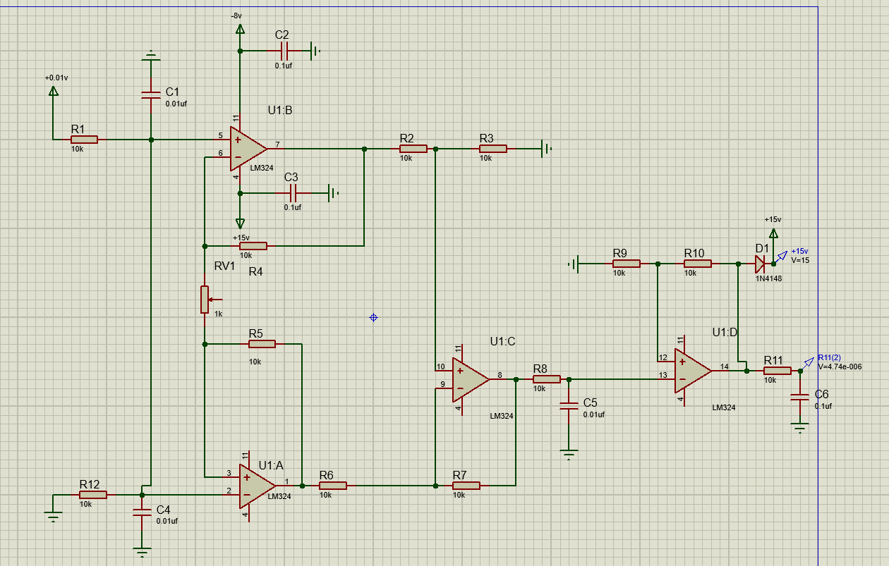

智能仪器设计-信号放大电路设计
查看数: 3787 | 评论数: 4 | 收藏 1
发布时间: 2021-12-27 19:36
实验内容:1. 设计一个可变增益的仪用放大电路,实现对输入信号的放大,增益范围1~1000倍,输出电压范围0~10V;2. 运用proteus或multisim软件画出仿真电路,运行仿真; 下面是分析和仿真。本文采用的是LM324,其 ...
ID:815949 发表于 2022-4-9 23:41
LM324 失调电压和失调电流大,制作做仪表放大器不理想,尤其是测量小信号会有问题,低失调的OP07比较常用。

ID:491875 发表于 2021-12-29 08:18
仪表放大器,324不适合。通常由低噪声低温漂放大器构建,也有专用的仪表放大器购买,常用的老牌仪表放大器AD620就很实用
