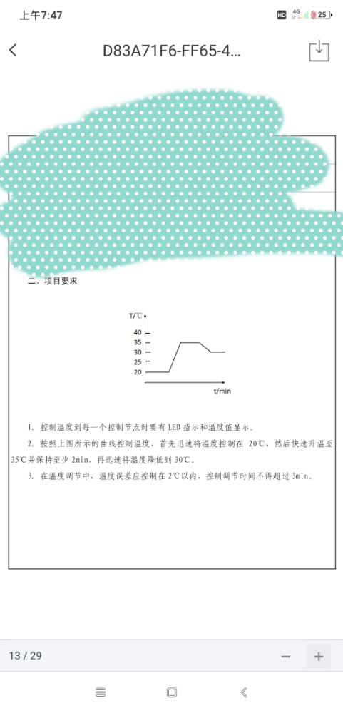

急,要求在图片上

既然涂黑了,你总要先计算一下功率告诉大家啊。如果就是个小试验箱,建议你用arduino,弄个298n接两块半导体制冷片(一块制冷,一块制热),加个ds18b20测温度,用个1602显示就差不多了。
ID:161164 发表于 2021-12-30 09:22
把ATmega16弄成Arduino
Arduino的温度控制例程太多了~
ID:997530 发表于 2021-12-29 22:13
taotie 发表于 2021-12-28 14:47
还缺被加热物的物理性质--如温度传导数据
不要掖着藏着大方放出来
没有别的,只有这些
ID:342822 发表于 2021-12-28 14:59
不多说了~电子孵化器适合你
不要掖着藏着大方放出来
ID:342822 发表于 2021-12-28 14:34
这个曲线缺少升温速率和降温速率
ID:342822 发表于 2021-12-28 13:36
考虑到环境温度要   致冷片+加热器控制曲线要用到PID
