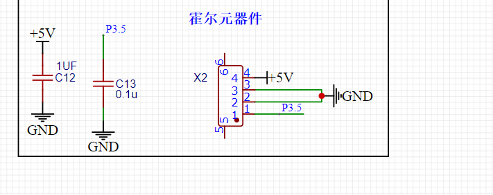

单片机是电池供电然后通过LDO降压到3.3V给到 我不明白,为什么我转动3.3,3.2的旋钮引脚,同时接上P3.5的霍尔开关就会让3.4这个引脚出现8us的突然拉低 这非常奇怪,主要我把P35的霍尔开关去掉就没有关系了。 ...

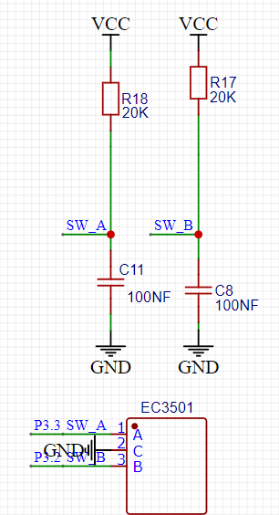

感谢,经过一天的调试我发现了问题所在。
旋钮的电阻20K太大了,因为我看别人都是两个10K串联
我直接用了一个20k
导致出现各种各样的问题,我现在改成10K就好了
但是令我不解的是为什么改成20K会出现这样的问题
大佬能否替我解答一下,因为我想做低功耗,如果电阻调成10K,旋钮这的功耗就大了一倍

记住这个原则:单片机IO口电压不能大于VCC+0.3V。
你应该优先解决这个。供电不能保证正常,啥奇怪问题都可能出现。
你的低压检测是开漏输出,又没有上拉电阻,所以只有配置成准双向口才能检测到,配置成其它方式不行。
stc8复位后所有io自动配置为纯输入,你又没有上拉电阻,所以此时为低电平。我估计是由于某种原因(例如看门狗、供电低)造成mcu复位造成的。又绕回优先解决上面提到的原则了。
你5V是不是由bat升压提供的,如是,由于IO口电压大于VCC+0.3V,使霍尔器件消耗了巨大电流,造成bat波动。又绕回优先解决上面提到的原则了。

很好理解啊,首先,低压检测你说已经是开漏,单图上没见你有上拉,当然如果是单片机内部上拉也行,其次,HALL, ...

很好理解啊,首先,低压检测你说已经是开漏,单图上没见你有上拉,当然如果是单片机内部上拉也行,其次,HALL,你接的是5v电源,MCU供电是5v么?不是,你就要把hall输出的信号,电阻分压到MCU规格限制内...

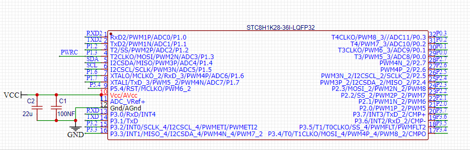

锂电池供电,可以直接使用电池给单片机供电,低电压检测可以通过内部参考电压来进行计算
STC8H1K28内置一个已经校正过内部参考电压,完全可以使它来进行ADC参考和电池低电压显示,不需要LDO的
其它的,虽然你写了那么多,都不知道你描述的是什么.........................

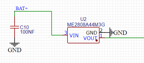

楼主表述的不清晰。图也不完整,很难理解是什么状态。ME2808的VOUT端是开漏型,其高电平电压是由外接电路确 ...
谢谢回复
但我有些不明白的是如果我没接ME2808,等于是只有单片机IO口单独存在,没有接任何外设,此时我转动旋钮,也是会出现P34这个单片机IO短暂的低电平出现
这是为什么呢。

应该就是单片机,低压侦测.hall电平不一致导致,低压侦测建议用OC输出的,上拉用单片机VCC霍尔做下分压了再接 ...
感谢回复,但是并没有很理解。能再详细说一下嘛
低压检测好像本身VOUT端就是开漏输出了。
霍尔做下分压再接入单片机是指在霍尔的输出接LDO吗还是

你这个低电压检测电路是检测什么的 ?
STC自带低压检测寄存器、中断。
因为我的低压检测是3.3V,stc里的似乎不是这个电压值……?

IO口的电压5V反灌到CPU的电源端了,所以你的电路出现高于3.3V是合乎逻辑的。。
当霍尔开关输出5V时,违反了上述原则。低电压检测的输 ...
感谢回复,那如果传感器有5V的话,该怎么控制输入的电压呢。

STC自带低压检测寄存器、中断。

楼主表述的不清晰。图也不完整,很难理解是什么状态。ME2808的VOUT端是开漏型,其高电平电压是由外接电路确定的。至于VOUT出现短暂低电平无外乎是VOUT外接电路出现短暂低电平或VIN端短暂失压所致。

当霍尔开关输出5V时,违反了上述原则。低电压检测的输出端是开楼输出,输出4.2V不奇怪。
其它异常估计也是违反上述原则造成的。

感谢,经过一天的调试我发现了问题所在。
我直接用 ...
你之前描述的奇怪现象和这没关系。
R17和C8、R18和C1,构成了2个阻容延时,用于对旋钮信号消抖。时间常数越大,消抖效果越好,但高速旋转时会丢步。时间常数越小,高速旋转检测更好,但消抖效果差。需要根据实际需求精心选择。
如你电阻10K电容0.1u是最佳效果,那么电阻20K电容0.047u、电阻30K电容0.033u的时间常数是一样的,也是最佳效果。
