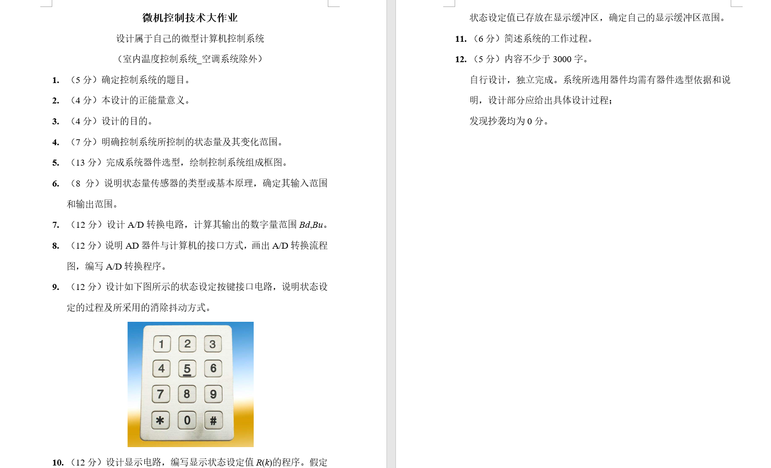

微型计算机控制系统设计 求思路
查看数: 1534 | 评论数: 2 | 收藏 0
发布时间: 2022-1-4 21:16
求求大家帮忙看看 ,我不是这个专业的,这项目根本不会搞. 求指导

ID:844772 发表于 2022-1-5 09:06
现在好的大学的单片机基本就讲2-3节课,就让学生去做,所以总有些认为没学过。你的要求很简单,不过是会用矩阵键盘,AD转换和显示。单片肌没要求你最好用51。给你举个例子,把它翻译成人话,设计个公共饮水水箱(1—6问),读浮子连接的滑动电位器(7-8问),显示水位(10问),也可以输入水位(9问),自动控制电磁阀进水(配合8和11问的额外工作)。有时间设计个加热装置(如果能上PID,肯定能加分)。
