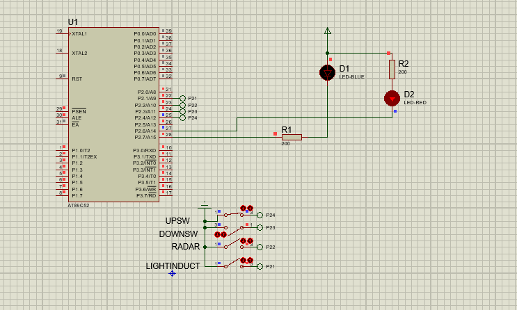

单片机快速折叠门感应自动控制程序
查看数: 2384 | 评论数: 2 | 收藏 0
发布时间: 2022-1-12 11:39
        本厂储料棚区有一8m*6m大门,电机为三相1.5kw,涡轮减速传动,主轴配上下限位开关。开始安装的按钮和遥控开关大门,感觉不便,配上微波雷达感应和光感应开关,51单片机控制, ...
