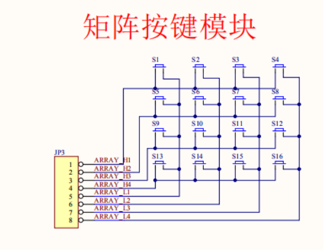

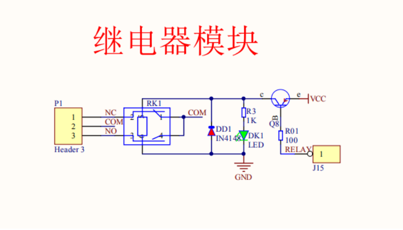

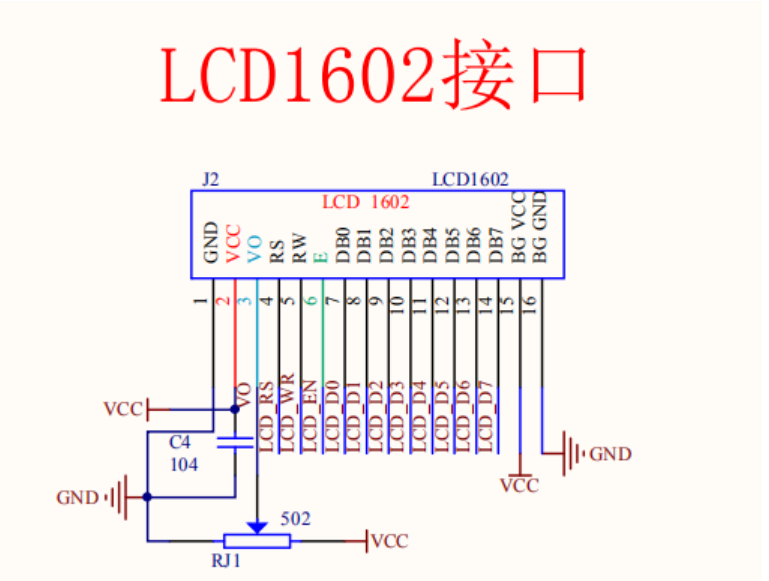

单片机STC89C516作为本设计的核心元件,利用单片机灵活的编程设计和丰富的I/O端口,及其控制的准确性,实现基本的密码锁功能。在单片机的外围电路外接输入键盘用于密码的输入和一些功能的控制,外接AT24C02芯片用于 ...
