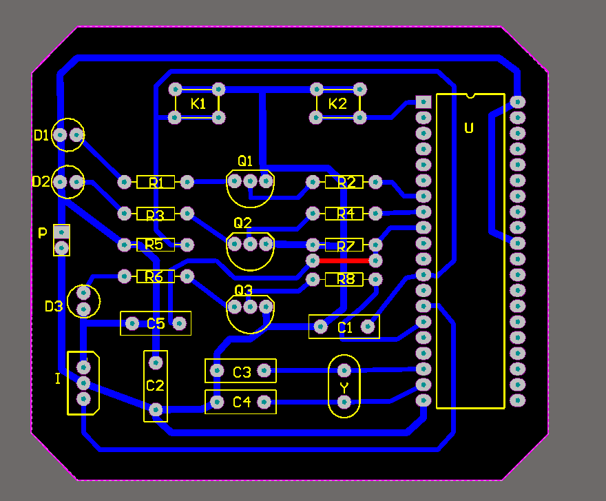

单片机学习型红外线遥控器程序原理图与PCB文件

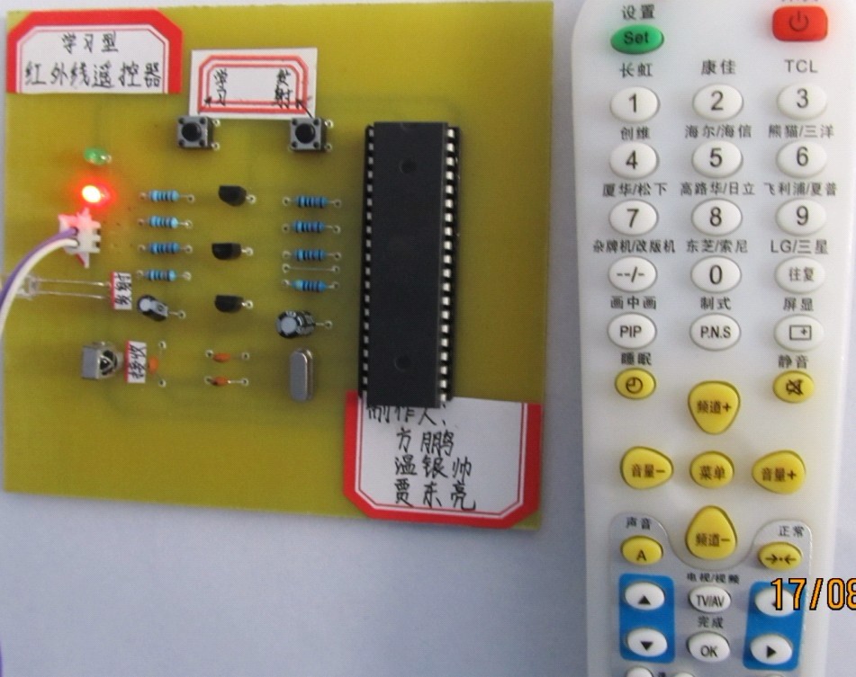

制作出来的遥控器实物图如下:

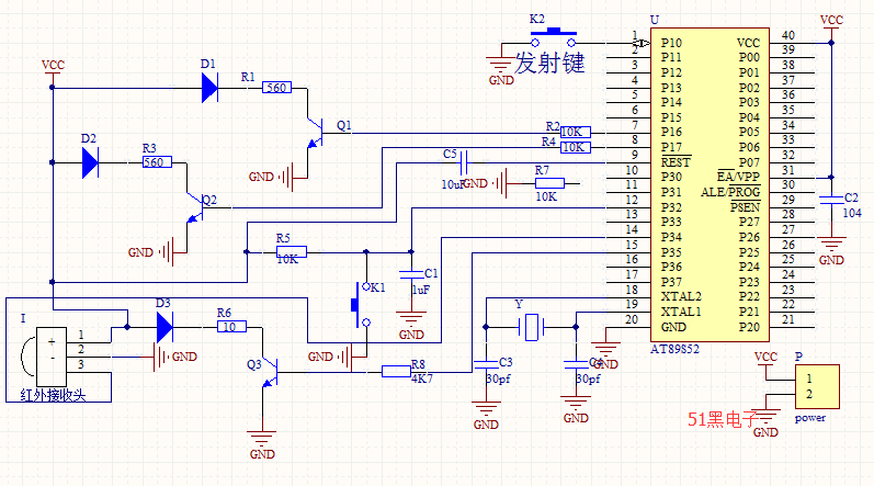

大米861 发表于 2023-7-11 19:26
这个程序有错吧?
在学习函数里,“while(studykey==0);    //等待键释放” ,但在键扫描函数里,并没有st ...
studykey=P3^2;         //学习键(中断口)
他是中断口

ID:403447 发表于 2023-7-11 19:26
这个程序有错吧?
在学习函数里,“while(studykey==0);    //等待键释放” ,但在键扫描函数里,并没有studykey按下的指令,也就是无“等待键释放”状态。而该函数,只有要该键被按下,才为0,然后等非0时,while(studykey==0)才会结束。而如果该键从来未被按下过,就一直非0了。也就是说,这条指令是没任何意义的。
请教楼主,这样分析是否正确?
