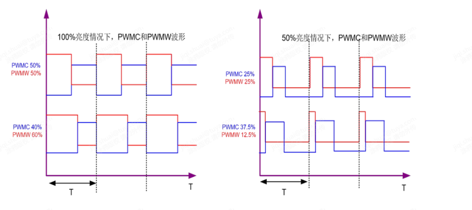

如图是一张调光调色方案的 PWM波形图,有大神知道程序如何实现吗?求大神帮忙指点下 ,万分感谢

为什么不用硬件PWM输出? 两个同周期的PWM。用互补方式输出就OK了。

你这个 写 没有死区的 , 用硬件带死区的PWM , 例如PWM0  PWM2N
你的图也没有显示要死区啊~
你用硬件带死区的PWM弄好了吗?

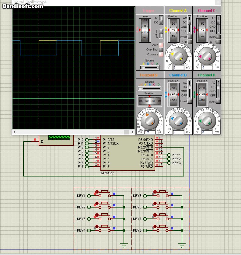

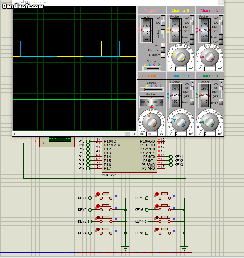

ID:161164 发表于 2022-1-21 00:17
简单,用一个定器就可以了
以下是三种模式
自动循环
手动选择双色比例
手动选择输出比例
ID:624769 发表于 2022-1-20 23:23
估计没人能看明白的你的意思,
你发的图只是说明了 PWMC+PWMW的占空比 与 亮度之间的关系。
跟“如何实现” 之间 没有任何关联。压根不知道你所谓的“如何实现”到底指的什么。

ID:488334 发表于 2022-1-18 15:06
1、第一种方法:第一个图用硬件PWM互补模式,死区调节,第二个用不了硬件PWM。
2、第二种方法:干脆直接用IO模拟PWM。不过这样的话频率就无法调得很高。
