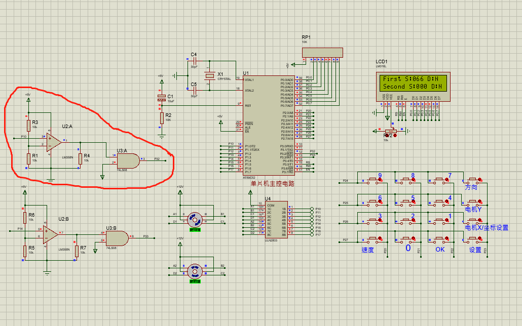

关于电位运算放大器电路的疑惑

可能是控制极限或者有问题
ID:981034 发表于 2022-1-23 08:39
很多图错漏洞百出,啥发射极输出,都多如牛毛
ID:332444 发表于 2022-1-19 18:44
IO输出为何需要比较?难道有非0非1状态?看输入到IO也没看到有非0非1输出的,所以不需要运放比较什么,你说呢?况且比较后也只是输出0或1还接门电路,所以说到时间尽头都不需要这样连接。
ID:236035 发表于 2022-1-19 11:33
xianfajushi 发表于 2022-1-19 11:21
到时间的尽头都没这样用运放的,又不是扩流用。
敬请指导

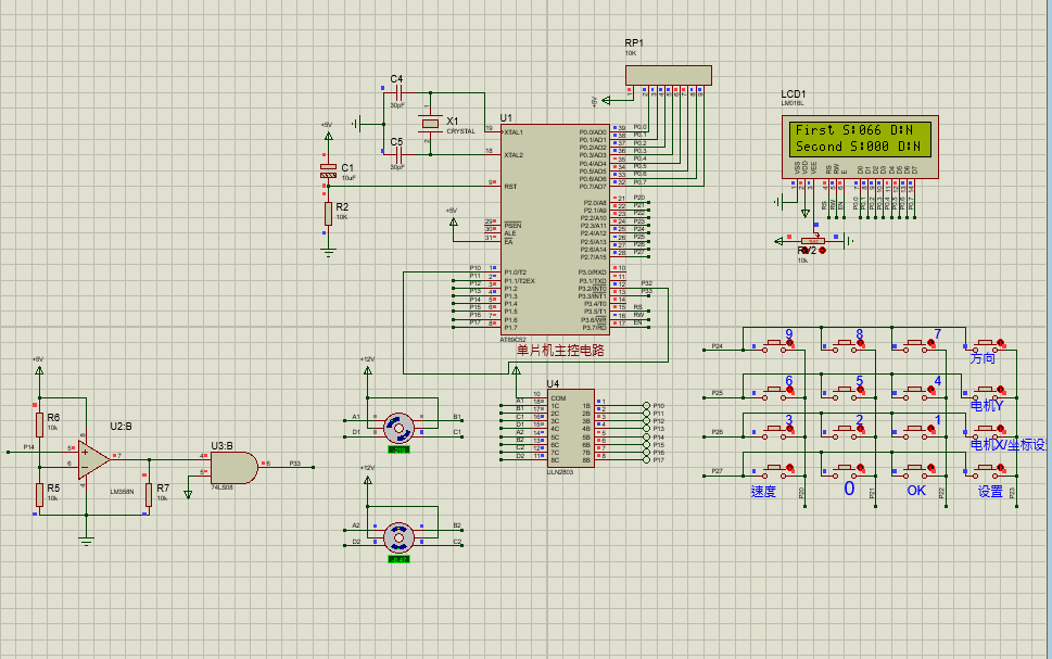

ID:879809 发表于 2022-1-19 04:02
明显是用运放当比较器来用。
