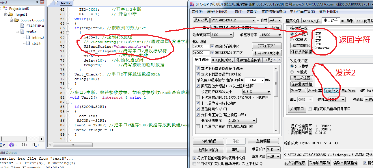

各位大神,我在学习STC8A8K64S4A12单片机的RS485通信时,用串口助手发送数字2,会返回设定的字符chenggong,结果只返回了henggong,少了个首字母c, 换成设定返回FIYU后,返回还是少个头字母F,返回是IYU,这是啥情 ...
ID:476652 发表于 2022-1-31 12:46
找到了,连续2个发送模式,去掉第2个发送模式。接收就正常了,看来是第2个发送模式影响的
ID:883698 发表于 2022-1-30 22:23
485使能后做个短暂延时
ID:796928 发表于 2022-1-30 19:36
检查一下波特率及一些串口设置是否正确
ID:625730 发表于 2022-1-30 18:04
你这个情况好像是发送字符串之前TI位被置1了,所以第一个字符没发出去,后面发送字符之前,TI位都是0,能够顺利发送。但是程序上有看不出来哪里先把TI位给置1了,可以在U2SendString("chenggong\r\n");这一句前面加一句S2CON&=~S2TI;发送前先把TI置0,供参考。
ID:161164 发表于 2022-1-30 16:23
选择Hex模式
看看是完全收不到第一个字还是收到乱码没有显示
m485=1;后加个延时看看
