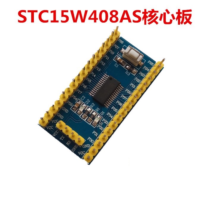

烧录器和最小系统板接线一般是 4根线 VCC-VCC  GND-GND RX-TX TX-RX  这个没问题 但是现在的情况是 PCB成品板是 220V供电 转12V-5V    板子只预留了 3根线   RX  ...

保证共地,芯片可以被冷启就可以
ID:96682 发表于 2022-2-1 18:49
一般都是 4 根线,3 根线的都是各自独立供电。板载 220V 一般都是用隔离电源
ID:517951 发表于 2022-2-1 18:47
usb转TTL的输出电平应该与单片机核心板的电平一致, 就只用连接RX  TX  GND三条.
如果不一致 , 是可以通过焊接一个1117-3.3v的LDO将usb转TTL输出电平5v改为输出3.3v电平的.
