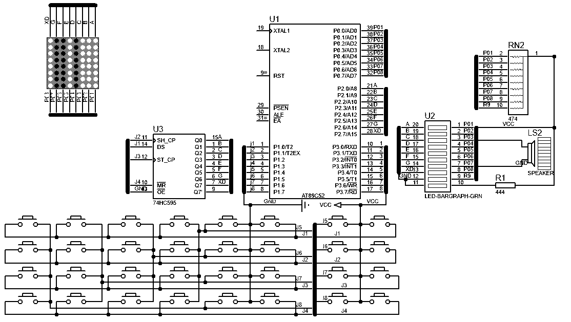

xianfajushi:51单片机一个8*8点阵数据如何滚动起来 一片595+一组IO [51单片机点阵逐行点亮595+IO组]2022-2-1 #include "REG52.h" sbit ds=P1^0; // 数据线  595的14脚 sbit shcp=P1^1; // 数 ...
