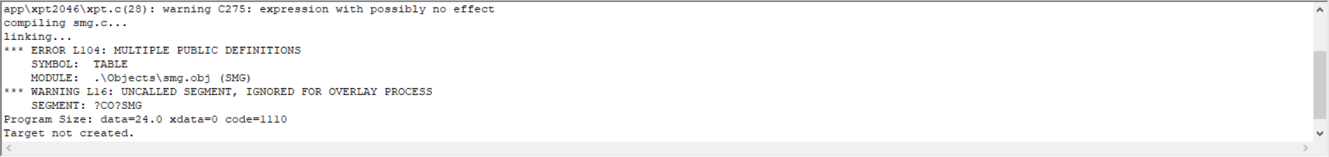

[新人求助]编译报错ERROR L104: MULTIPLE PUBLIC DEFINITIONS

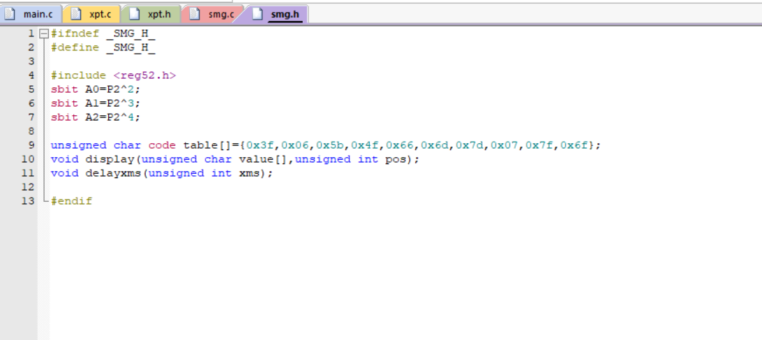

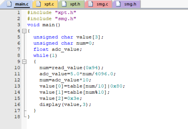

各位大神好,本人单片机+编程新手,今日编写程序遇到了这个错误,百度查了一下说是变量table重复定义,但是我代码涉及到table变量的只在一个头文件里有,这是怎么一回事呢?因为已经纠结一段时间还是没能搞定,特来 ...

ID:415064 发表于 2022-2-9 14:01
你定义在头文件,就相当于在每个包含这个.h的.c文件里面全部定义了一遍

ID:1004377 发表于 2022-2-8 17:02
刚刚收到了一位好心大佬的短消息,说是在.h的数组定义那里要加上extern,我去修改了一下我的代码,第一次是直接加了extern,但是编译仍然不成功,于是我就顺着这个思路,干脆把数组定义放在了.c文件中,并再在smg.h中声明,这下就可以了!
非常感谢那位大佬的指引,可惜我这里还不能发短消息所以没法直接回复,希望你能看到!
ID:908826 发表于 2022-2-8 16:09
smg这个h文件的数组前加个extern
ID:277550 发表于 2022-2-8 15:59
变量定义在.c中,然后在.h中 extern 全局变量
ID:1004377 发表于 2022-2-8 15:40
希望能有大佬给我一个方向,第一次遇到这个问题确实有点迷茫
ID:174087 发表于 2022-2-8 14:48
你这个table数组不要定义在头文件里面,要定义也可以,但是不要给初值。给你提供说个方法你修改试一下,把table定义并初始化在smg.c文件里面,然后在smg.h中extern一下,这样编译应该就可以了。
