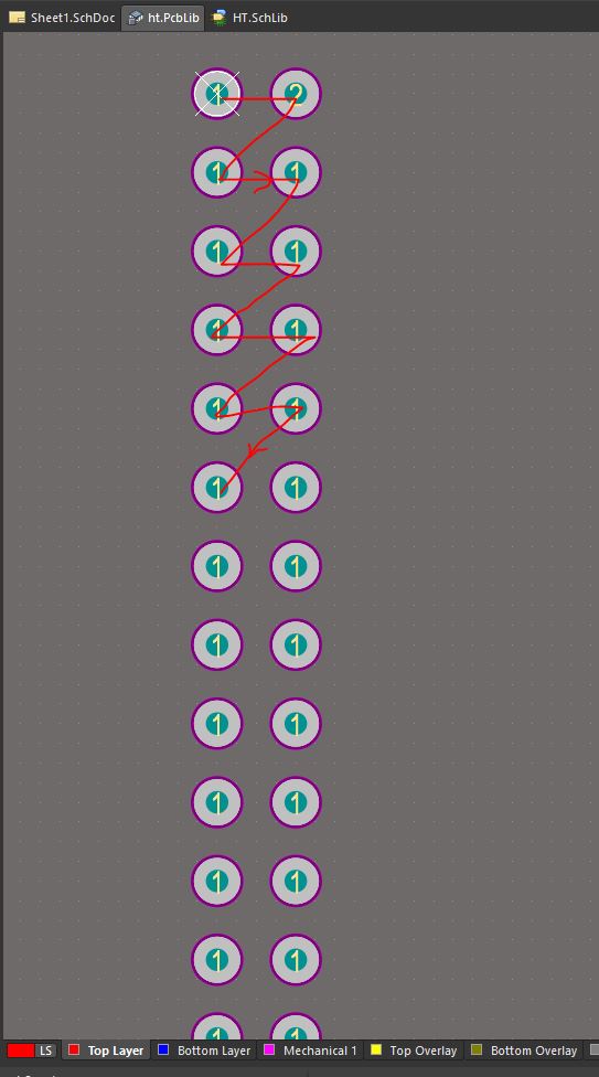

请问Altium designer画pcb库的时候怎么给焊盘自动排序呢?

如图,想把PcbLib里面焊盘按照红线从小到大排序,请问该怎么操作呢? 按理来说应该有这样的功能,但是我找不到哎。

地板回答是正解,点击放一个焊盘,先不要放,然后按TAB键,把序号改成1,再放
之后就会按照序号走下去了
99SE也是这样的

还可以用特殊粘贴、阵列的方法来实现你的目标需求。

这个简单的很啊,别说你不知道AD的焊盘号能自增:
在放第一个焊盘时按TAB键,把焊盘号改为1,然后焊盘号就能2、3、4地自动命名了。。

双击焊盘,在弹出的对话框中改变焊盘编号的数字
