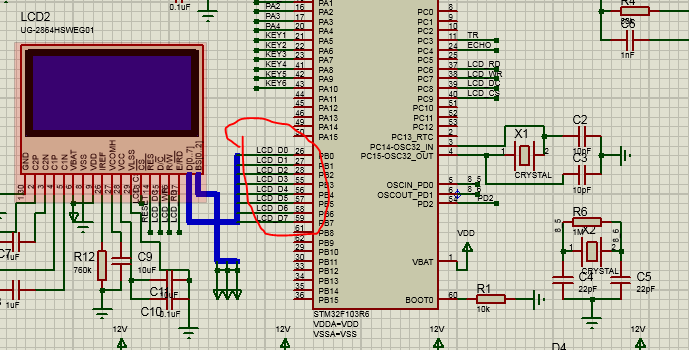

OLED显示问题 Proteus仿真的8个数据口有电平变化,但OLED没有显示东西出来,什么....
查看数: 2039 | 评论数: 8 | 收藏 0
发布时间: 2022-2-25 17:20
画红色的地方是有电平变化的,改过总线的标号,也还是没有显示,使用的是8080并口模式的。但就是没有显示。请教大家。
ID:96682 发表于 2022-2-26 21:34
发文件上来,看是仿真图问题还是程序问题

z6z7z8 发表于 2022-2-26 10:40
程序是不是错了,先看看连线是否正确,再检查程序
检查过好多遍了
ID:123289 发表于 2022-2-26 09:35
走单步试试。
ID:777603 发表于 2022-2-26 06:58
wc86110 发表于 2022-2-26 01:25
总线名,具体端口D[0...7],另一条也这样改
都说这样子改过了,还是不行。
ID:96682 发表于 2022-2-26 01:25
wc86110 发表于 2022-2-26 01:10
您这么标软件根本不知道具体接哪里,D[0...7]
