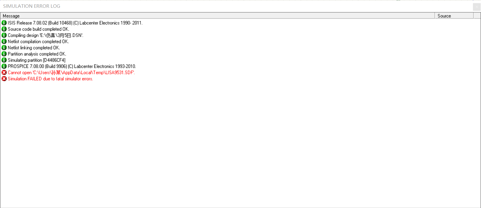

cannot open C:\Users\ lisa9531.sdf 为啥我Proteus仿真结果是这玩意 求解

songxia8013 发表于 2022-3-6 09:17
这是因为你的电脑用户名是中文,导致出错。https://wenku.baidu.com/view/3dba9031f111f18583d05a0c.html
谢谢啦 解决了已经 把环境变量改了一下
参考下这个!
ID:96682 发表于 2022-3-5 20:24
提示软件缺少相应的仿真模块
