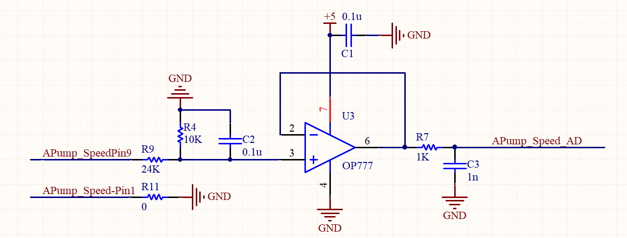

对OP777一个运放电路不明白,求教

输入是0-10模拟信号,能转化成0-3.3V 这不是一个跟随器吗?怎么转化成0-3.3V的?? 或者是这个电路有没有问题呢

是一个电压跟随器,能进行阻抗转换。
ID:879809 发表于 2022-3-10 22:58
10mA根本就不是常见信号类型,电流输入最常见是4~20mA,然后用500欧电阻转成10V信号。而0~10V是常见信号类型。
ID:491875 发表于 2022-3-10 22:43
10ma电流,这个电路不可能工作!你修改R4为330Ω,但R9的阻值24K同样流过10ma电流,还是会分压!并且大部分电压降在R9!除非短路R9,R4流过10ma电流才会产生3.3V电压
ID:401564 发表于 2022-3-10 21:15
温xyz 发表于 2022-3-10 20:25
这信号是0~10电流源转换成0~3.3V,只需把R4换成330欧即可。我只是担心R9太大了,10毫安电流流过24K的R9 ...
这要是是10mA电流,不是应该用IV转换吗?
你是怎么看出来楼主说的10是10mA的?
ID:8222 发表于 2022-3-10 20:25
老愚童63 发表于 2022-3-10 18:31
除非把R9换成20K或者把R4换成12K
这信号是0~10电流源转换成0~3.3V,只需把R4换成330欧即可。我只是担心R9太大了,10毫安电流流过24K的R9,需要240V电压,我估计应该是240欧的电阻。
ID:491875 发表于 2022-3-10 18:29
10*10/(10+24),应该是0-2.9V,达不到3.3V
ID:401564 发表于 2022-3-10 18:29
R4R9分压,然后就是电压跟随器
没有所谓的转化功能,如果输出的阻抗有低于100K,还不如分压后直接接AD端口,白白浪费一个运放
ID:879809 发表于 2022-3-10 17:44
R9、R4是个分压电路。
