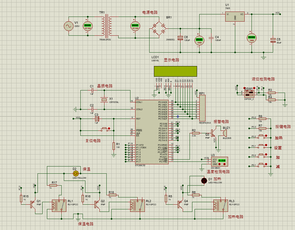

目前实现功能:开始仿真时是保温状态,按下加热键就是加热状态,再按加热键就会保温到设置保温的温度,按设置键可以设置保温温度,检测液位,加热至100℃和到保温温度报警 想要实现功能:开始仿真时是保温状态,按 ...
ID:161164 发表于 2022-3-11 14:36
Ficus 发表于 2022-3-11 09:02
感谢帮助!不好意思!注释写错了!那个应该是中断初始化和外部中断0中断服务程序 我昨天要改一下的不小心 ...
不只注释写错了
中断号也错了
interrupt 1是定时器0的中断
interrupt 0才是外中断0的
而且中断里要干的事也太多了吧?
你的外中断设定是低电平触发
结合你的按键电路
R8把外中断0引脚接地了
你的程序就不断在外中断中循环了
ID:1005119 发表于 2022-3-11 09:02
lkc8210 发表于 2022-3-10 22:18
以下是原整代码
在while(1)中套while(1)是什么鬼写法?
定时器0没有初始化
感谢帮助!不好意思!注释写错了!那个应该是中断初始化和外部中断0中断服务程序 我昨天要改一下的不小心发出去了
ID:161164 发表于 2022-3-10 22:18
以下是原整代码
定时器0没有初始化
定时器0中断中的代码是放着好看的吧?

  344.             ALAM1=0;
  345.             ALAM2=0;
  346.         }
  347.         else if(key1==1&&key2==0)
  348.         {
  349.             uint z;
  350.             delay(1);
  351.             lcd_init();
  352.             delay(1);
  353.             init();
  354.             for(z=0; z<100; z++)
  355.             {
  356.                 check_wendu();
  357.                 delay(1);
  358.             }
  359.             while(1)
  360.             {
  361.                 display();
  362.                 KEY();
  363.                 Alarm();
  364.                 check_wendu();
  365.             }
  366.         }
  367.     }
  368. }
  369. /*****定时器0中断服务程序*****/
  370. void init0() interrupt 1
  371. {
  372.     uchar k;
  373.     EX0=0;
  374.     for(k=0; k<2; k++)
  375.     {
  376.         uint z;
  377.         delay(1);
  378.         lcd_init();
  379.         delay(1);
  380.         init();
  381.         for(z=0; z<100; z++)
  382.         {
  383.             display();
  384.             delay(1);
  385.             KEY();
  386.             delay(1);
  387.             Heating();
  388.             delay(1);
  389.             check_wendu();
  390.             delay(1);
  391.             display();
  392.             delay(1);
  393.             KEY();
  394.             delay(1);
  395.             EX0=1;
  396.         }
  397.     }
  398. }
ID:879809 发表于 2022-3-10 17:43
仿真不出来,做实际电路吧!
