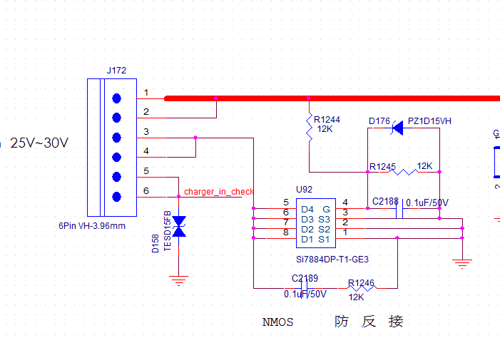

SI7884DP NMOS管防电源反接电路原理图

个人猜测:
1.C2189 R1246 吸收开关瞬间的电压
2.D176 保护NMOS的栅极G
3.C2188 抑制开关瞬间的电压微波动,NMOS缓慢打开(负载电流大情况下,时间别太长,要不MOS会摊煎饼)
4.NMOS的体二极管起到方向截止(防反接)
ID:128989 发表于 2022-3-20 00:41
验证过的吗
