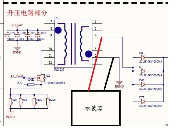

示波器检测变压器输出波形的问题

负压很高,是不是变压器的次级两脚接反了。
ID:1011943 发表于 2022-3-21 15:57
应该是,你可以将两脚铜线调一下。
