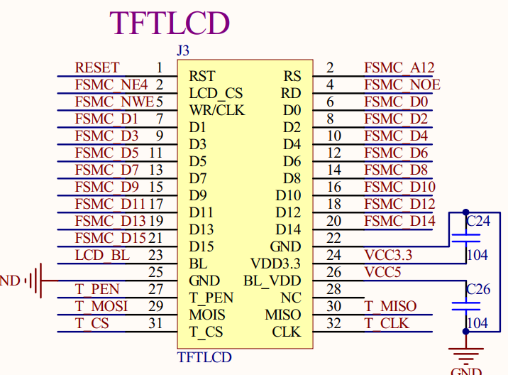

stm32f407zgt6板子无法点亮tftlcd,如何缩小故障范围

自己做了一款stm32f407zgt6的板子   用2.8寸的一个屏 插启明的开发板就好使 , 插在自己的板子上就不亮 闪都不闪 根本不亮 我挨个测的 引脚都通    求助大佬解答 我下一步应该怎么办 现在已 ...

1.引脚有没有短路 2.示波器测电平,能通不代表就能用
行我看看 谢谢大佬
ID:958098 发表于 2022-3-22 17:03
啊  没事了 问题解决了  是我做的板子 之前为了给iic腾地方 有些引脚改了 就比如lcd-bl改了  这个背光引脚无了 就不亮了   这边排查发现了这个问题 lcd配套程序里还是之前的lcd-bl引脚 没改  导致的问题
