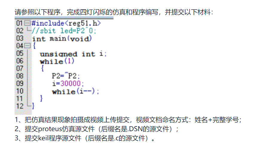

求指教单片机程序 怎么让八个灯只闪烁其中的四个哇

上节课做的是八个灯亮其中的一个
ID:688692 发表于 2022-3-23 00:57
P2=~P2改成:
P2=P2^0X0F;低四位闪烁。
P2=P2^0XF0;高四位闪烁。
P2=P2^0X55;偶数位闪烁。
P2=P2^0XAA;奇数位闪烁。
总结,一个位与1异或,结果取反。与0异或,保持不变。
ID:688692 发表于 2022-3-23 00:55
P2=~P2;改成:
