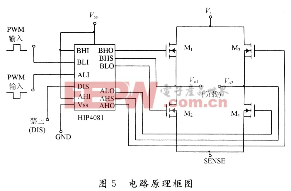

互补推挽H桥(2个NMOS+2个PMOS)和图腾柱H桥(4个NMOS)有哪些优缺点、以及应用的场合?
