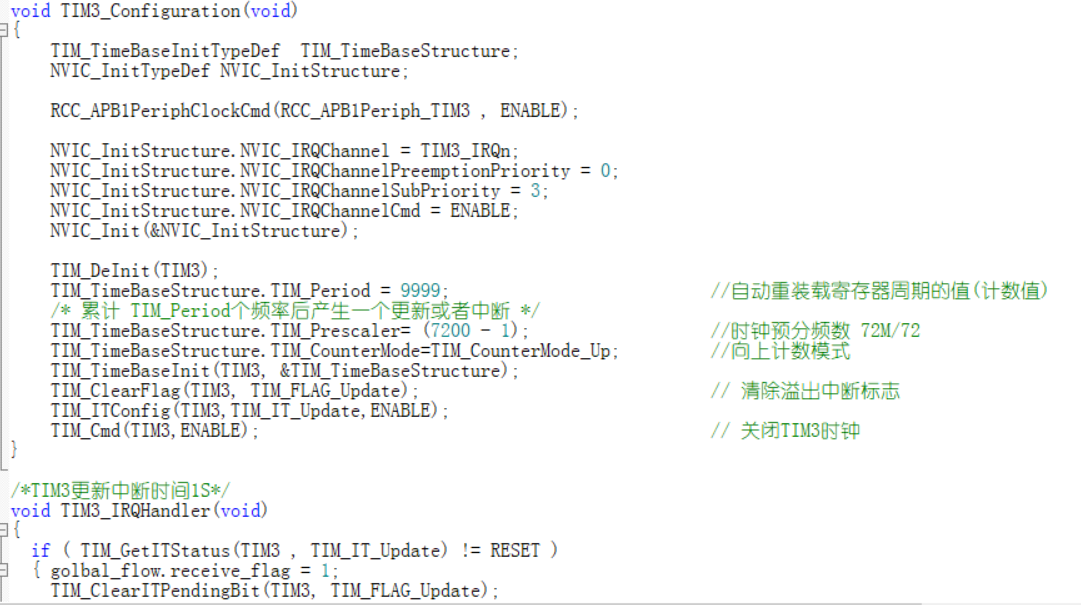

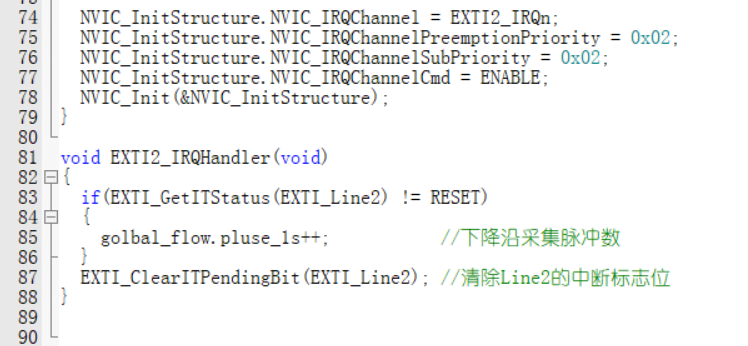

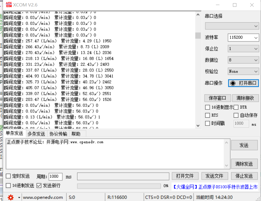

按霍尔水流量传感器的产品使用手册来说一升水大概输出330个脉冲,可现在一秒就输出了几千个脉冲,已经检查了不是元器件的问题,应该是代码的问题
ID:994127 发表于 2022-3-27 19:49
Hephaestus 发表于 2022-3-27 18:54
霍尔传感器接哪里了?没有硬件原理图,劈头盖脑的就来一段代码?
接外部中断引脚PA2
参与人数 1黑币 +20 收起 理由
admin + 20 回帖助人的奖励!
