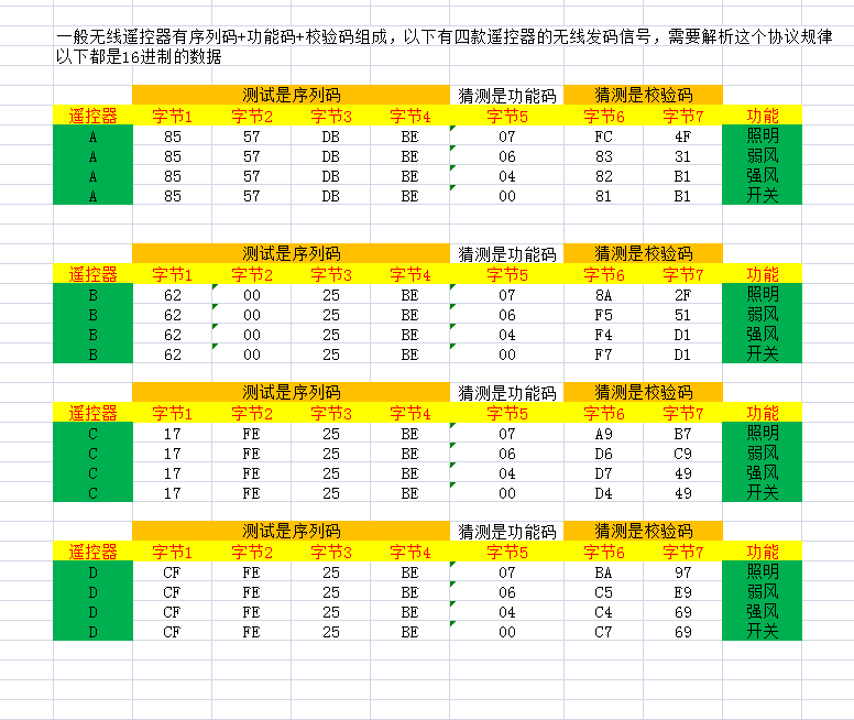

一般无线遥控器有序列码+功能码+校验码组成,以下有四款遥控器的无线发码信号,需要解析这个协议规律 谁能帮我解析这个规律。

【一般无线遥控器有序列码+功能码+校验码组成】:这是你预设一个模式,会把人带到沟里。
4#、5#的做法,即简单又实用。
说个规则给你,一定是对的,你信吗:
例如:当前5个字节=62 00 25 BE 07 时,校验吗用 8A 2F。
再如:当前6个字节=62 00 25 BE 07 8A时,第七个字节必须是 2F。
加密的方式有许多种,对A家适用的,不一定对B家实用。
解密最简单的方式是,全盘精确复制。

赞同你的观点,抓波,分析,对控制代码一比一复制。

为什么要破解,多此一举。如果想模仿遥控器只需要照着原遥控器发送一样的代码就好。破解有何用?如果别人真不想被破解的话有很多方法的,可以自创协议的,外人根本就不可能知道数据是什么。所以破解没有意义。就像开锁,我只要复制一把与原来钥匙一样的钥匙就好了,没有必要了解原来钥匙的具体结构。

单片机做的。不是加密芯片。。。。合泰一个料
