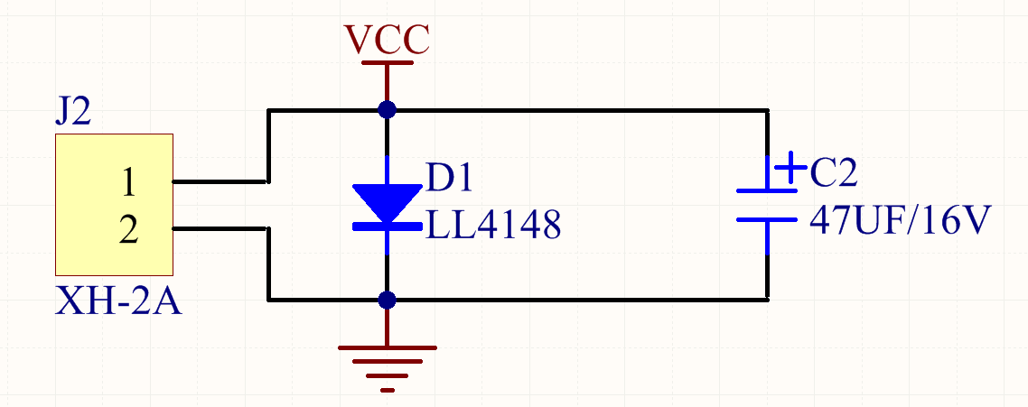

开关二极管LL4148这么链接有作用吗?能否省略掉呢
查看数: 2872 | 评论数: 7 | 收藏 1
发布时间: 2022-3-31 15:30
电源是三节5号电池串联 电压可能是15V; 电路板上 接入电源之后  直接就接了个LL4148,正极接的电源,负极直接接地。 问题1:这个二极管是4148吗?如果是开关二极管4148,作用是什么?防止电 ...
ID:264021 发表于 2022-4-1 19:03
本来这个二极管是用来电源防接反的,结果被你画反了,
ID:123289 发表于 2022-4-1 16:01
问题1:这个二极管是4148吗?如果是开关二极管4148,作用是什么?防止电源接反?能否省略掉?
答:
1、D这样接法,上电多半就烧毁了。应该是画反了。
2、是4148。
3、是内部电路中的续流用的,给内部电路的感性负载一个放电通路,防止断电瞬间产生高压。
4、 不是防止电源接反的,因为电池接反了,它也就烧毁了,也就没有作用了。
5、如果负载电路中无感性负载,可以省略。
问题2:有没有可能是稳压二极管?如果是稳压二极管 大概是什么型号呢?
答:
1、任何一个二极管都是稳压管(如果认识不到这一点,说明对二极管的特性曲线还未吃透)。
2、型号不是关键参数,反向击穿值才是关键参数,它的值取决于设计者需要保护的对象的需求。
ID:656419 发表于 2022-4-1 01:42
Hephaestus 发表于 2022-4-1 01:12
如果只是反接就是对的话,那就是防止电源反接用的。
万分感谢!
ID:883242 发表于 2022-4-1 01:12
axjuan 发表于 2022-3-31 22:40
前辈啊!求指点!
这个电容就是为了失去VCC后 再提供一个小电流?延迟一点点时间再断电吗?
ID:656419 发表于 2022-3-31 22:40
Hephaestus 发表于 2022-3-31 17:48
这么简单的错误都看不出来吗?
前辈啊!求指点!
这么简单的错误都看不出来吗?
明白了!我把开关二极管给接反了!,,,
这个元件的作用是控制C2接入的,,,感谢前辈指点!
ID:883242 发表于 2022-3-31 17:48
这么简单的错误都看不出来吗?
