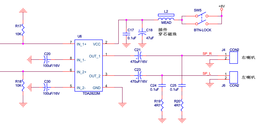

关于TDA2822喇叭的驱动电路
查看数: 3193 | 评论数: 5 | 收藏 1
发布时间: 2022-4-4 20:03
首先可以肯定的是,音频信号是一种波动的信号。我们这里先不谈双电源的功放,许多功放电路在喇叭与IC之间都会串连一个电容,根据电容隔直流通交流的特性,音频应该是交流的,但是功放IC里面没有负电压产生器,也就是 ...

单只喇叭,无需考虑相位问题,要是多个喇叭分频的音箱,要求相位一致。

fj51hei 发表于 2022-4-5 09:35
实际隔直电容隔直后 喇叭输出相对于功放地仍然是正信号。
喇叭就不应该有什么“正”信号,就应该是纯交流的,楼主的C21、C23已经彻底隔绝了直流。
这个芯片采用的是OTL输出,C21和C23的容量有470uF,负责提供负压。
ID:883242 发表于 2022-4-5 02:49
喇叭的正负极是相位问题,如果两个声道喇叭正负极接反,那么如果接同一个输入,一个音盆向前,另一个音盆向后,输出相位相反的信号,会互相抵消的。即使是耳机不会互相干涉,两个相位相反也会造成空间感错乱的效果。
如果只有一个喇叭,完全可以无视正负极标记,可以随便任意的连接。
