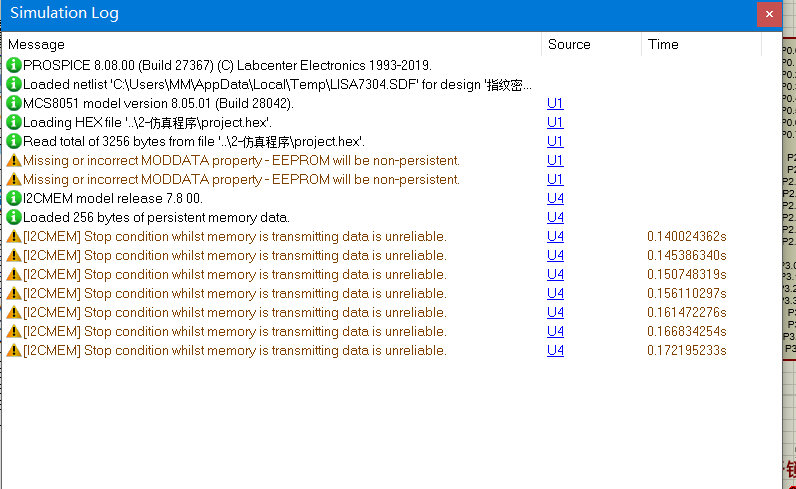

关于Proteus仿真单片机复位的一个问题
查看数: 1698 | 评论数: 2 | 收藏 0
发布时间: 2022-4-5 22:06
1.一个单片机电子密码锁的仿真,当我修改完密码,想要按下复位,为什么不会复位到我的初始密码,而还是要输入我修改完的密码,好像复位按键是有用的,按了之后错误次数有归零(有外接存储24c02c,好像有掉电保护)求 ...
ID:973855 发表于 2022-4-6 15:16
兴安xa 发表于 2022-4-6 10:41
U1存储属性设置不对,U4因数据传输错误而停止
向这种要在程序里调整是吗
