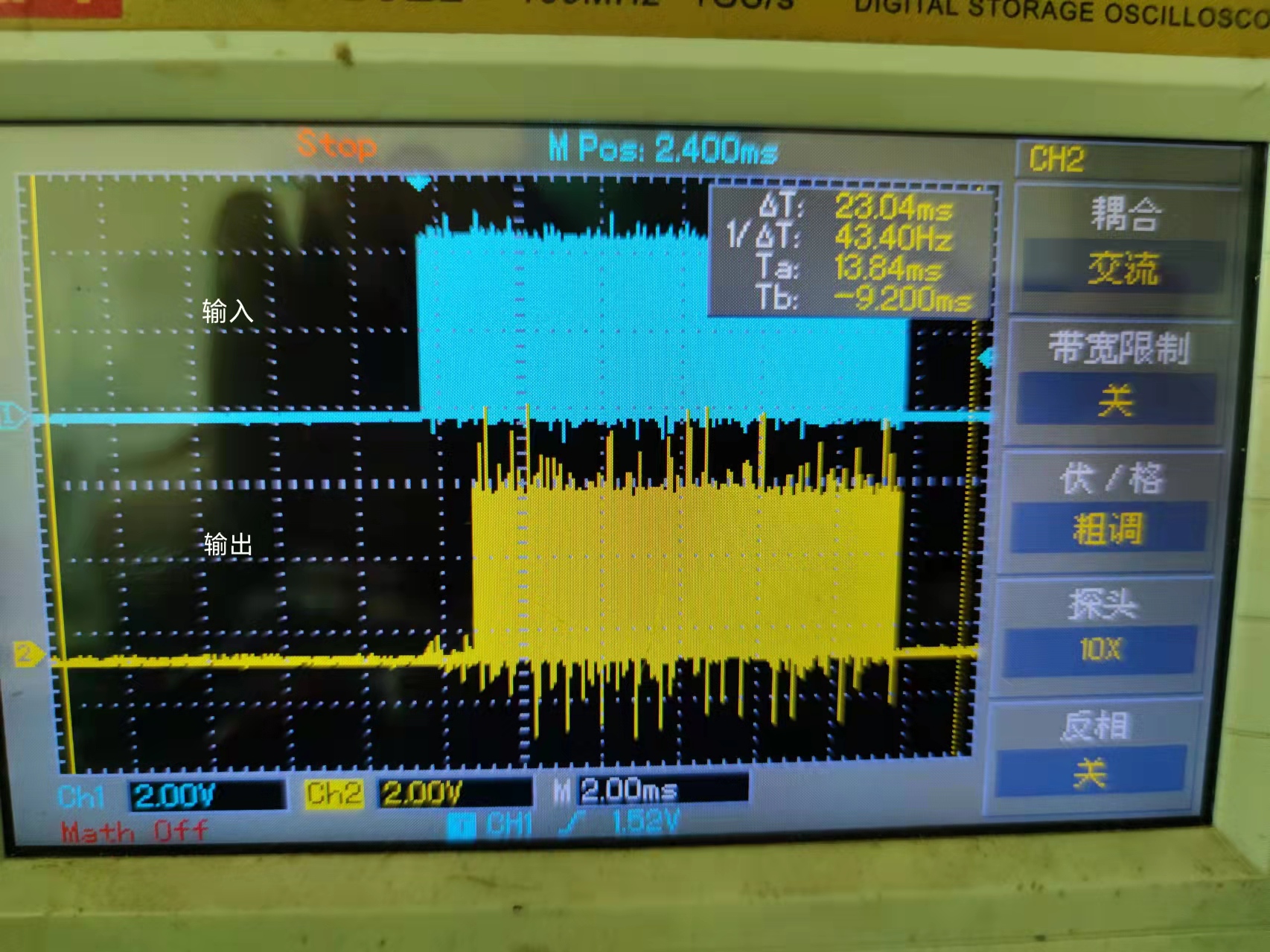

想找一种便宜的单片机能实现下面的效果

即输入一组数据,前面一部分不要,其余转发且不乱码。0码,1码周期均为1.2us左右。 求能实现上面效果的单片机及方法。。。单片机越便宜越好

需要1T的51单片机才可以,89C52不可以,不过89C52可不便宜。楼主连这么简单的问题都问,应该是初学者不可能大批量制作。单片机价格不是问题。你会用那种单片机就用哪一种就好。

所有单片机都可以实现你说的功能

你之前用的stc15w105其实就能实现,奈何你代码写的太烂,前面不要部分的逻辑又描述不清。
ID:213173 发表于 2022-4-12 20:54
楼主对这个信号源的描述过于含糊,不知所云。既然是一串数据必然有其数据格式。不知其数据格式仅凭一串宽窄不一的脉冲想对其进行精确处理无异天方夜谭。
