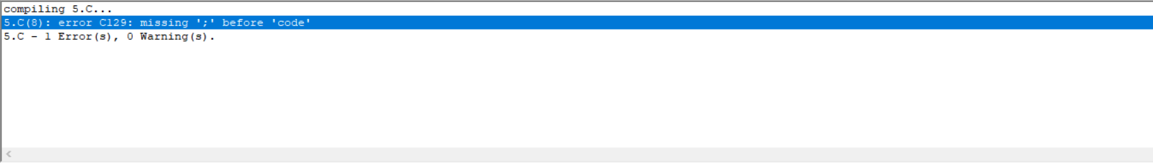

Keil编译报错error C129: missing ';' before 'code'

#include <reg51.h> #include <intrins.h>         //#include "main.h"      //------------------------------------------------------ ...

好像使用:
#include <stdbool.h>

angmall 发表于 2022-4-14 23:57
是的,这个也要定义。
#define uint unsigned int
#include <reg51.h>
#include <intrins.h>                // 包含循环移位:_cror_
//#include "main.h"
#define uchar unsigned char

uchar code ASCII[10] =    {'0','1','2','3','4','5','6','7','8','9'};
bool        g_flag = isNo;                //用于标记超时(65.536ms)

谢谢你,我已经定义unit了,只是那个bool的函数不知道该怎么去定义它
ID:155507 发表于 2022-4-14 23:57
是的,这个也要定义。

uchar这样定义
bool        g_flag05s = isNo;        //用于标记0.52秒

6.C(13): error C129: missing ';' before 'g_flag'
这也是没有定义吗
ID:155507 发表于 2022-4-14 18:24
uchar这样定义
ID:1018438 发表于 2022-4-14 18:03
会不会是uchar没有定义
