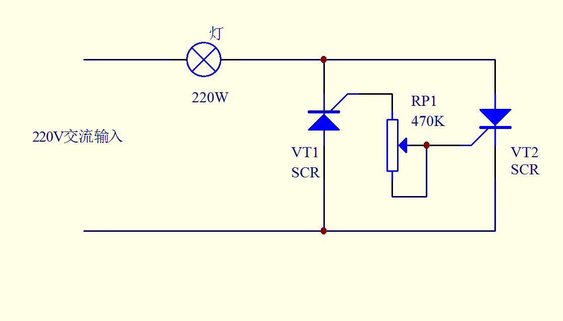

最简单的可控硅调压电路(3个元件)的可行性?
查看数: 3667 | 评论数: 12 | 收藏 1
发布时间: 2022-4-14 21:19
想做一个调压电路,看到有一个简单的调压电路,手头上没有470大功率电位器,没法实验特来就可行性和大家讨论,讨论!

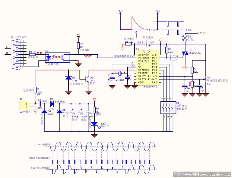

ID:96682 发表于 2022-4-19 21:15
cnos 发表于 2022-4-19 10:50
十多年前搞的。低成本驱动双向可控硅实现电脑遥控AT89C2051单片机调节灯光亮度
挂上电脑就不属于低成本了,24M 晶振单片机也得跟进才行。光有图没程序也白搭
ID:213173 发表于 2022-4-17 20:04
这个电路调压基本不可行,可控范围很小并且功耗很大。没有实际意义。
ID:955673 发表于 2022-4-17 17:57
这个电阻合适只是个开关吧,没阻容移相怎么调压?
ID:230742 发表于 2022-4-17 16:48
我也学习一下
可控硅调压我理解的好像和PWM差不多,如果一直导通,就是原来的电压,如果让他断续的导通和截止,电压就降低了。
就像PWM控制MOS管差不多。我是这么理解的。
哪位大佬帮忙解答一下,可控硅不截止怎么降压?

ID:72088 发表于 2022-4-15 10:23
啤酒瓶子老大 发表于 2022-4-15 10:04
可控硅调压电路网上多得是也已经非常成熟了。少了几个电容电阻,多一个可控硅成本也没便宜到哪去。
虽然我 ...
纯阻负载不需要吸收回路,
虽然我也不太懂楼主的想法,但看上去好像不行。过零的信号触发可控硅,触发信号在哪里?
ID:123289 发表于 2022-4-15 09:48
电位器调到头时,SCR瞬间电流太大,有坏的风险(当然导通后电流就无了,所以是瞬间大)。
可以试试。注意绝缘!!安全第一。再串一个电阻会好一点。
