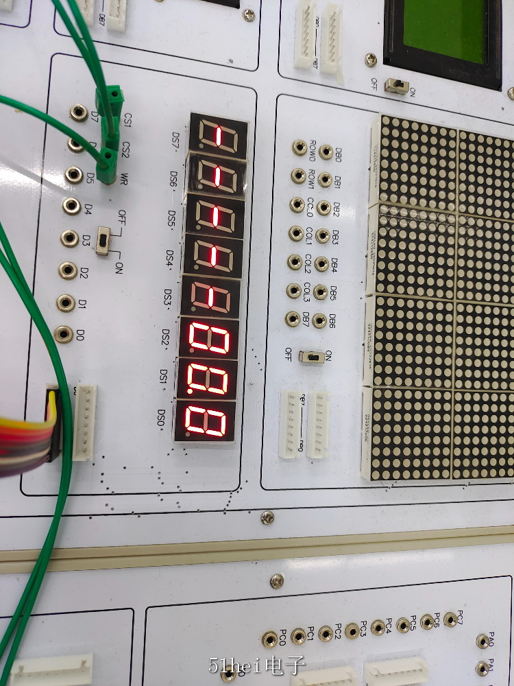

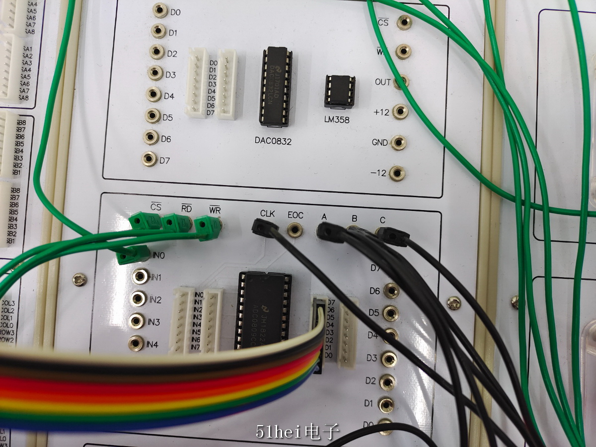

我用51单片机和ADC0809将LM35输出的电压值转化为数字量,并用公式计算出当前的温度值,结果什么都没有输出出来,显示的是0,当我用万用表测LM35输出的电压时,电压一直显示是1v不会变的那种,但是给LM35加热的话那个 ...
ID:525723 发表于 2022-4-20 23:36
关于怎么测试LM35好不好,你可以用数字万用表,打到2000Mv那档,直接测Data和地间的电压,显示的就是温度大小。
ID:525723 发表于 2022-4-20 23:35
很正常的楼主,建议在接地路和Data那个角之间加一个2k欧电阻
ID:1005774 发表于 2022-4-20 22:09
munuc_w 发表于 2022-4-20 08:54
首先要确定LM35是好用的,我曾经某一个宝上买过一批十几个LM35,经测试,均是废品,后来换成Pt100.
请问怎么测试呢?我用万用表测出来的LM35输出的电压一直是1V,我不知道怎么测
ID:96682 发表于 2022-4-19 18:32
程序没问题就看硬件哪里有问题了
ID:1005774 发表于 2022-4-19 16:05
这里的程序是没有问题的,我用的是这个台子自带的程序
