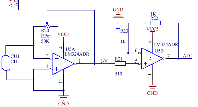

硅光电池,单片机AD采集 要求显示光强值误差在5% 我用的硅光电池输出的光电流咋与光强不成正比,线性关系,人家的咋成?而且在某1个宝买的硅光电池数据显示在100LX会有>20uA的电流,我发现我的也达不到。EXCEL是我 ...

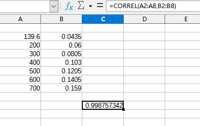

Hephaestus 发表于 2022-4-22 23:03
可以了,我用Excel算了下你的数据的线性相关系数,99.88%,这个线性度已经很不错了。
好的,谢谢!
ID:777603 发表于 2022-4-22 21:31
Y_G_G 发表于 2022-4-22 21:11
光电池的电流在小于2uA的情况下,输出的的电压和实际值就开始有1%以上的误差了
STM32的ADC参数我没有去认 ...
照你这么说,我直接用I/V得到的电压直接送到32的AD采集里,就不用到第二级放大,误差是不是会小很多?
我那表的数据(根据那个电路测的)。就是光强值,AD采集的电压(电路图的AD1节点),然后就是I/V转换后的电压(I-V节点),最后一行就是光电池的光电流。
ID:401564 发表于 2022-4-22 21:11
黄冬梅 发表于 2022-4-22 19:11
硬件定了,现在有没有软件的方法补救一下,让显示的光强值误差没那么大
STM32的ADC参数我没有去认真看,但是,5个数字量的误差估计是少不了的,以3.3V的参考电压来计算3.3mV的误差就在这里了
再加上后面一级的放大电路,大概有5mV的误差
能看到的误差整体计算就接近10%了
你的表我看不明白是什么意思,能分析的也就这点了
ID:777603 发表于 2022-4-22 19:11
Y_G_G 发表于 2022-4-22 11:25
不用修正什么
因为你电流是很小的,IV转换出来的数据是有一定误差的,而且,你用的是LM324,在小于2uA的电流下 ...
不用修正什么
现在是硬件已经定了,只有一个50K的可调电阻,可以改变I/V转换的放大倍数。现在就是不成线性,不知道怎么去显示光强值了,误差会差很远。
ID:401564 发表于 2022-4-22 11:25
不用修正什么
因为你电流是很小的,IV转换出来的数据是有一定误差的,而且,你用的是LM324,在小于2uA的电流下,输入失调电压对于整个运算的结果影响是很大的
就算是在最大电流(7.1u)的情况下,IV出来的电压也就0.36V,理论值应该是0.355
这其中就是有误差的,有电阻的误差,ADC的误差,ADC参考电压的误差
当你把电路中所有的参数都按实际值精确的计算,结果也就差不多是这个样子的了
想要更高精度,就要用低输入失调电压的运放,电阻要用高精度的,如果没有,那就先用万用表测量,优先选择接近要求的参数
