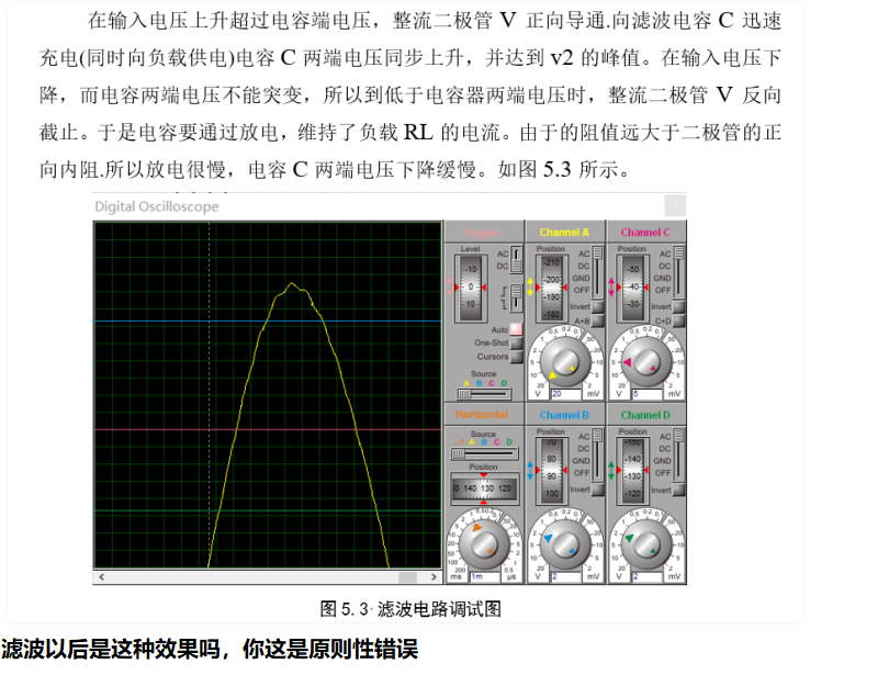

求教Proteus仿真怎么设置波形图?已有仿真
查看数: 1250 | 评论数: 0 | 收藏 0
发布时间: 2022-4-25 14:04
看图片附件,
