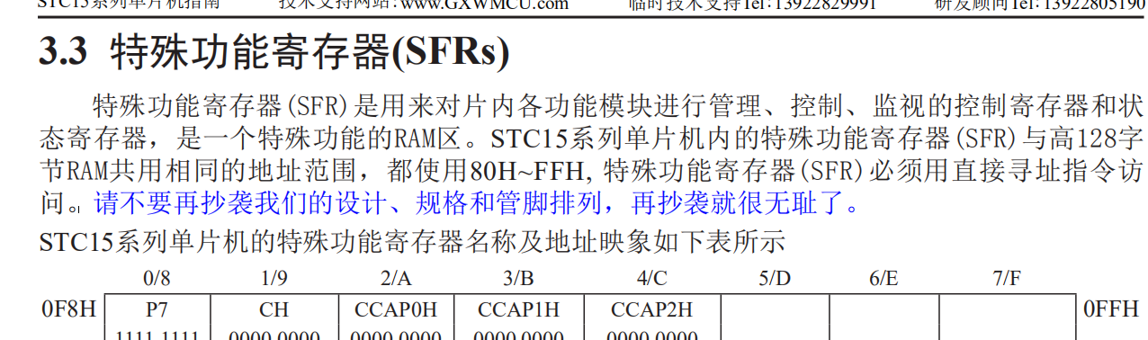

ID:123289 发表于 2022-4-27 17:37
51系统单片机中的特殊寄存器的地址是:80-FFH
而高端RAM的地址也是:80-FFH
这两个地址是相同的。51为了能区分它们,在指令系统上做了如下的规定:
直接寻址(访问)对应的是特殊寄存器。
间接寻址(访问)对应的是高端RAM。
明白这一点就不难理解了。
你用指针访问80H,而80H即表示特殊寄存器的P0口,也表示高端RAM中的80H。现在知道你访问的是哪一个了吧。
要读通CPU手册,这些手册上都有。
