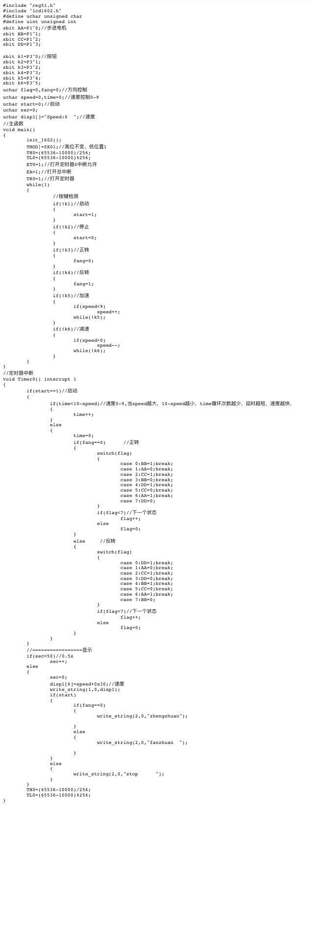

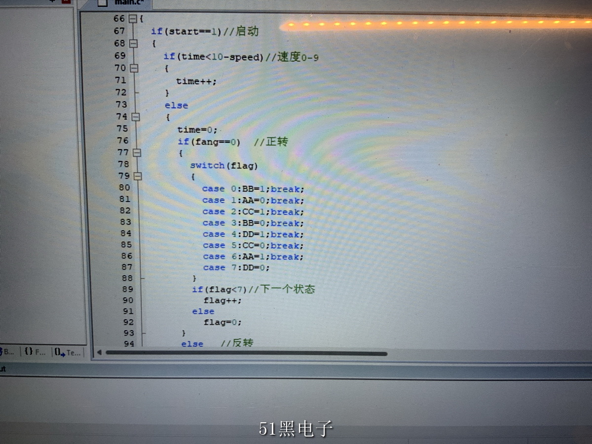

求助论坛大佬,这个代码的调速是怎么实现的 (大二初学单片机,不太理解,编程语言主要学了c、c艹) 感谢!

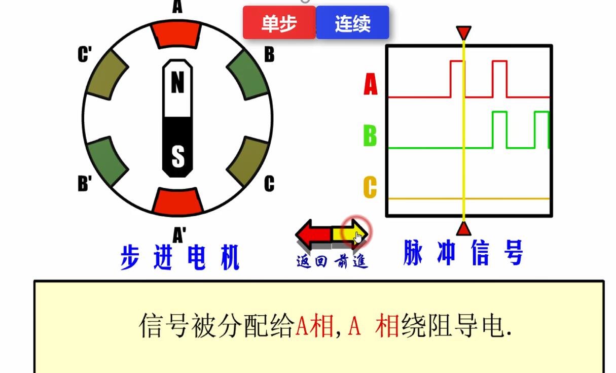

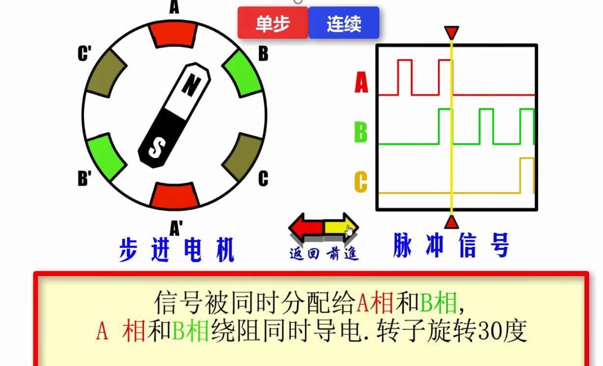

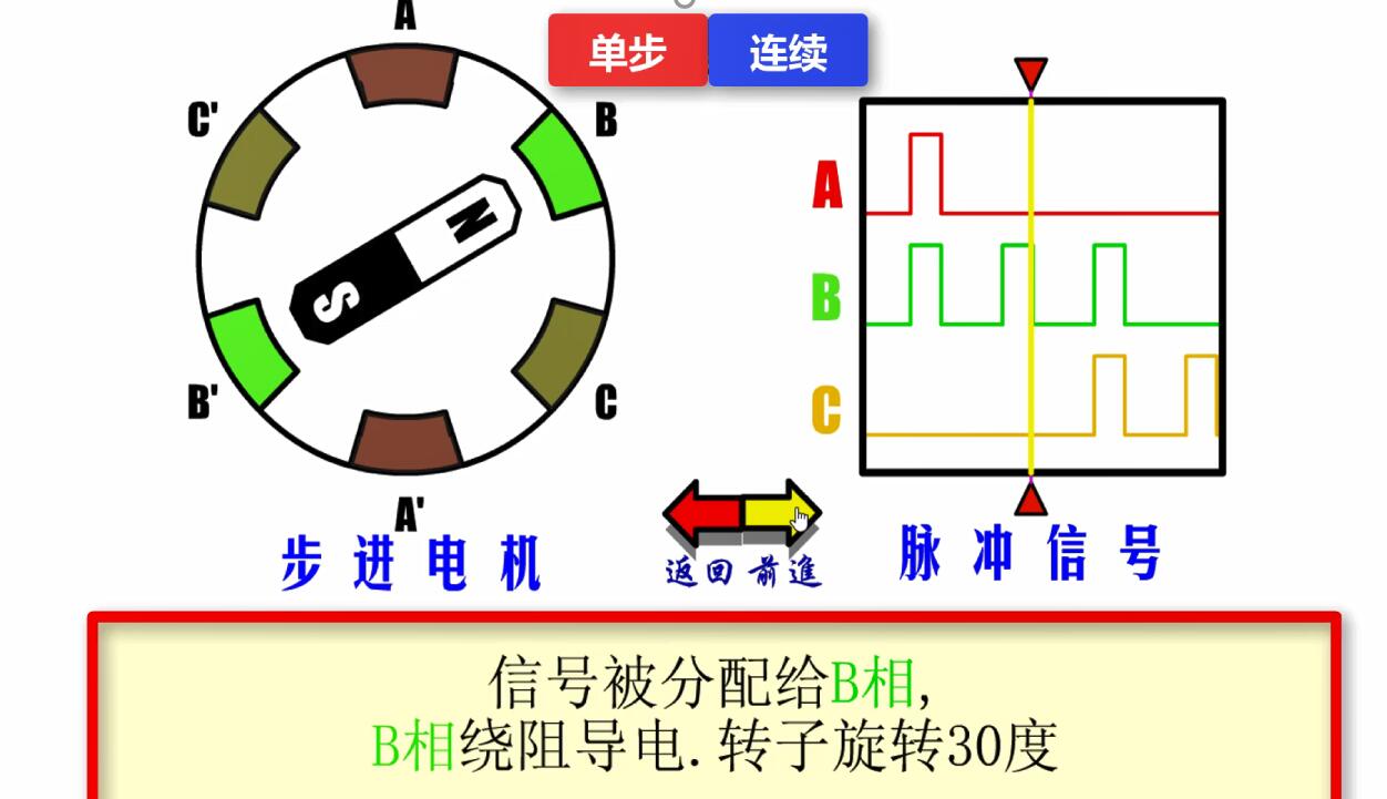

结合上面的图,然后和具体的电路,比如ABCD各相接到那个IO口了,就大概明白了,所谓的脉冲,就是让某一个线圈通电

调速就是两个脉冲之间或者两相通电的间隔,如果越长(不管使用定时器还是延时函数),步进电机越慢,越短步进越快,当然一定要满足电机本身的机械要求,太小了,电机仅仅震动发热,时间长了可能会烧毁。

没看到你变量的定义和线路,但你搜一下两项四线的步进电机,四拍怎么走的就知道了,你说的是八拍走法略有不同,至于switch ,不过是flag每个循环加一了,看89——92行,所以它在0-7变换,所以每switch自然就执行下一case。相当于BB CC DD AA 分别置1,其他的都是0.
另外,感觉你的速度也太快了,可能转不了,光发抖了,如果不转把69行的10 调大点。

好的,感谢,这个我能理解了,不过他这个步数是怎么设定的,AA BB CC DD给高低电平这个我不是很理解。如果是八拍,不应该是按照AA -AABB-BB-………这个顺序给脉冲,这个switch语句里的是怎么实现的呢?
