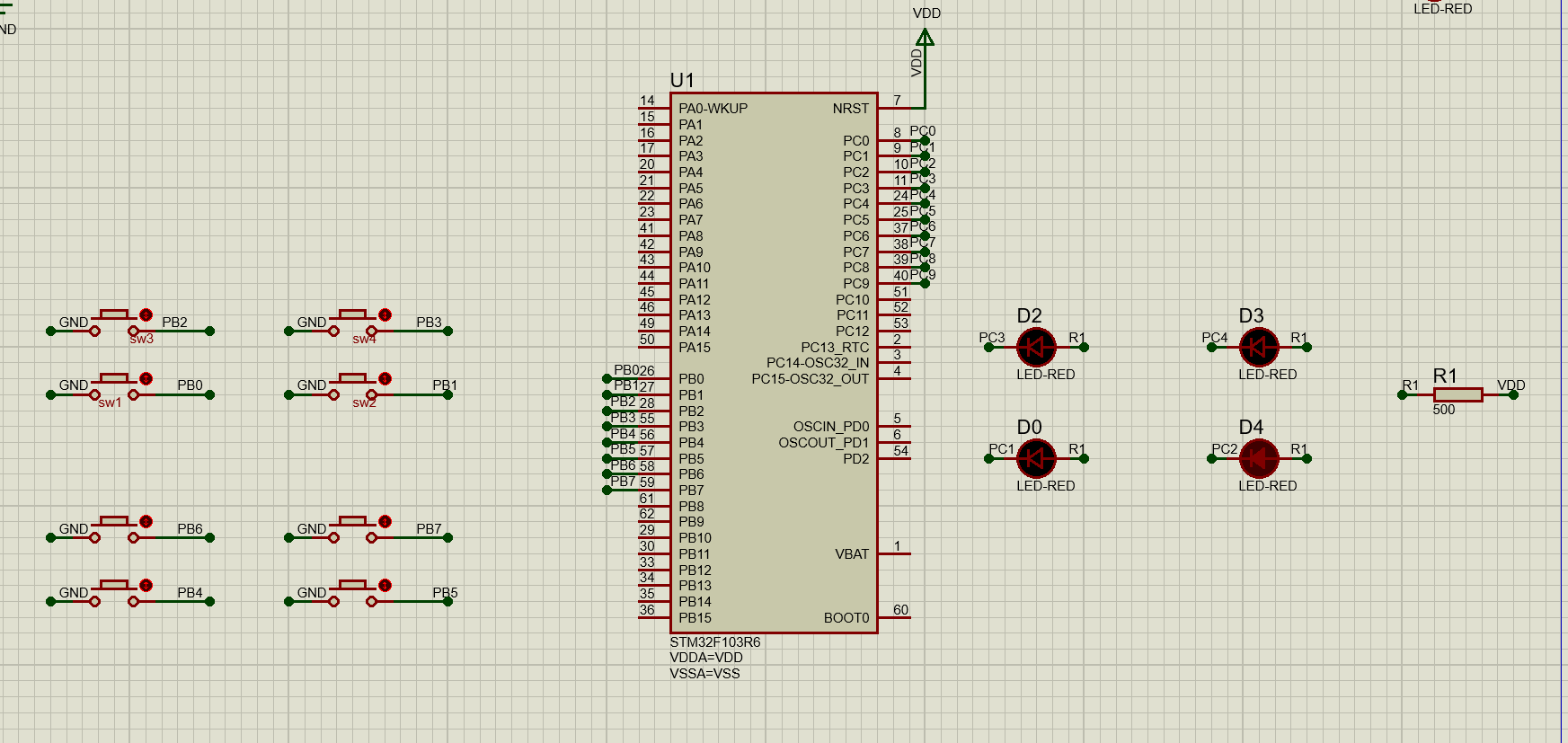

proteus仿真用按键STM32单片机中断控制LED灯的亮灭,按键没有反应,求大佬帮助

小白求助,谢谢大家 #include "stdio.h" #include "stm32f10x.h" #include "stm32f10x_gpio.h" #include "sys.h" #include "misc.h"   uint32_t i; void delay_ms(uint32_t ms) & ...

忘记了,中断要写在stm32f10x_it.c中
ID:401564 发表于 2022-4-29 20:37
1:GPIO_EXTILineConfig
中断IO需要映射
2:中断端口输入模式要设定为上拉输入        GPIO_InitStructure.GPIO_Mode=GPIO_Mode_IPU;
3:RCC_APB2PeriphClockCmd(RCC_APB2Periph_GPIOB|RCC_APB2Periph_AFIO,ENABLE);//使能复用和端口时钟
我不会用proteus,所以,我从不仿真
ID:1022725 发表于 2022-4-29 15:58
EXTI_ClearITPendingBit(EXTI_Line2); //清除 LINE 上的中断标志位
最后一行我复制错了  清除的是Line0
