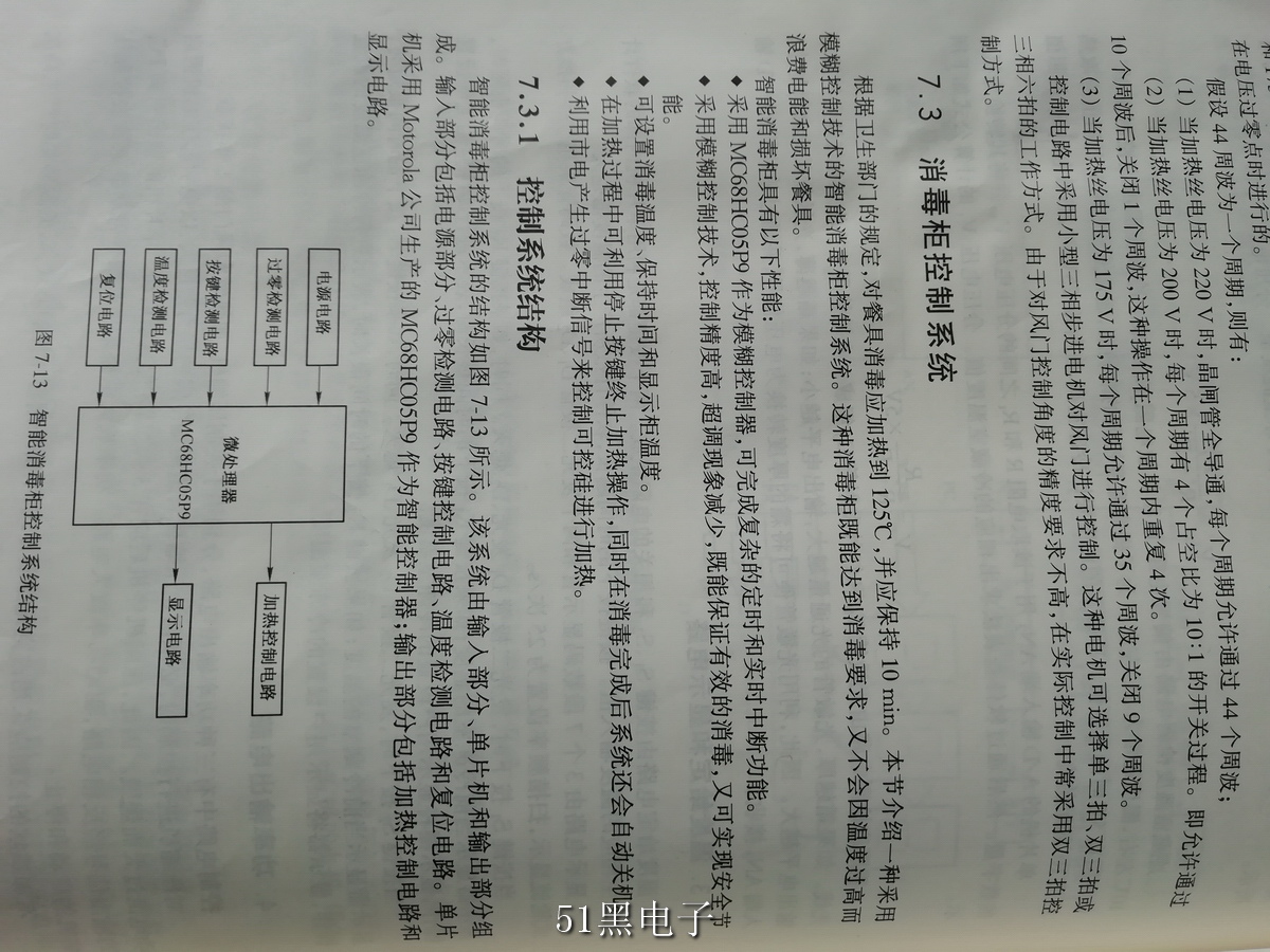

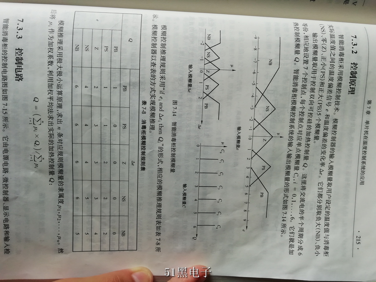

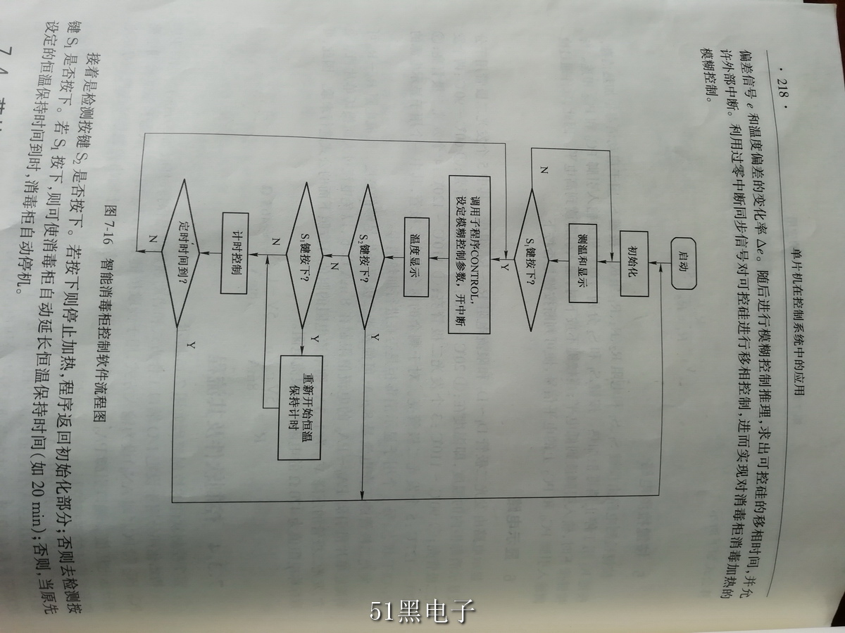

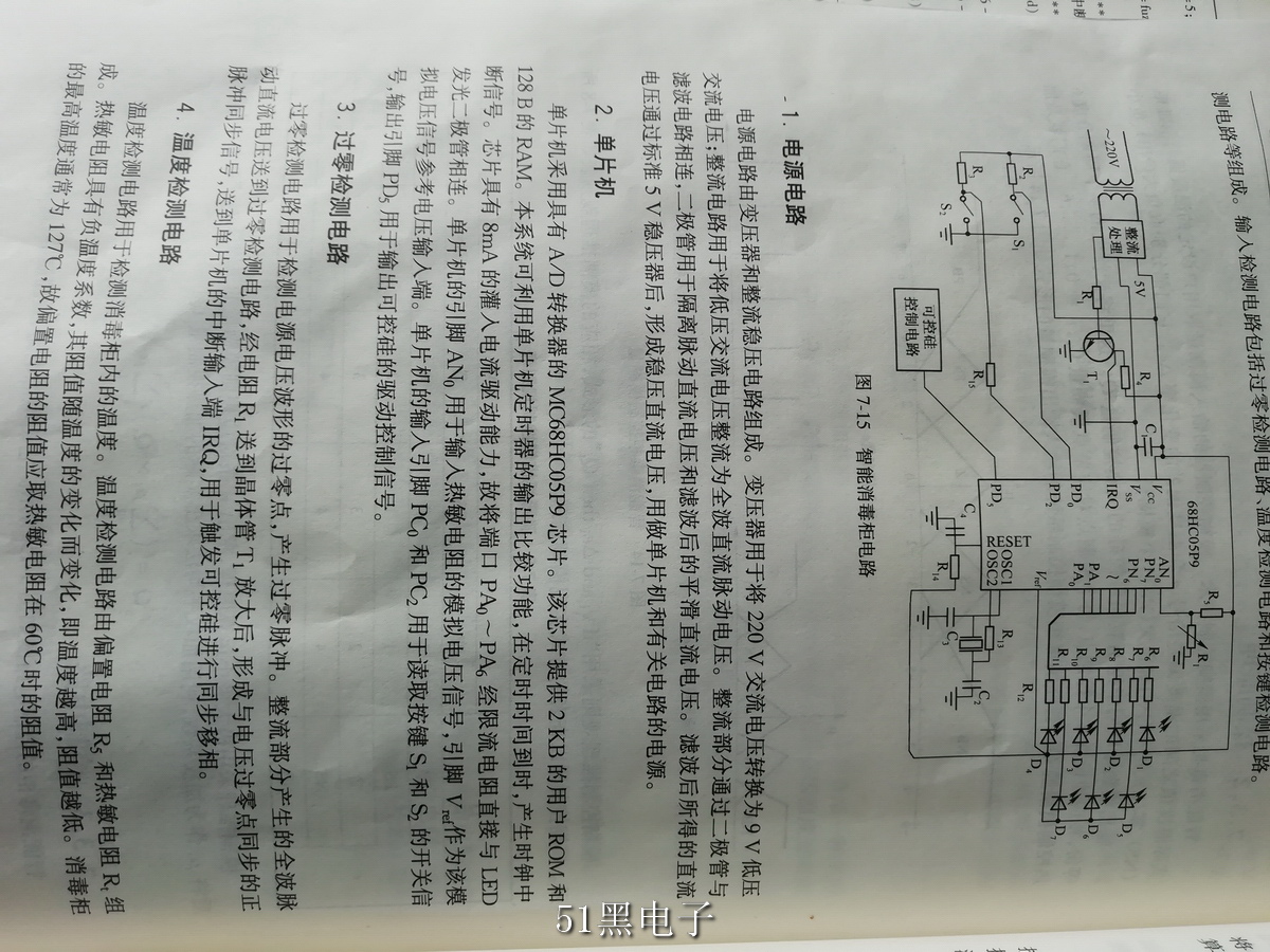

基于单片机的智能消毒柜系统设计完全没有思路 求指导如何学习并制作
查看数: 1607 | 评论数: 2 | 收藏 0
发布时间: 2022-5-8 12:11
基于单片机消毒柜智能控制系统设计 1)采用单片机作为模糊控制器,可完成复杂的定时和实时中断功能。2)采用模糊控制技术,保证有效的消毒并实现安全节能; 3)可设置消毒温度、保持时间和显示柜温度; 4)在加 ...
