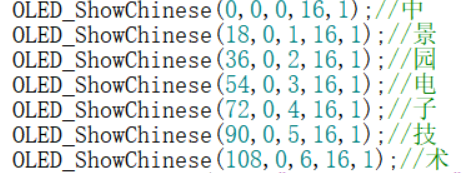

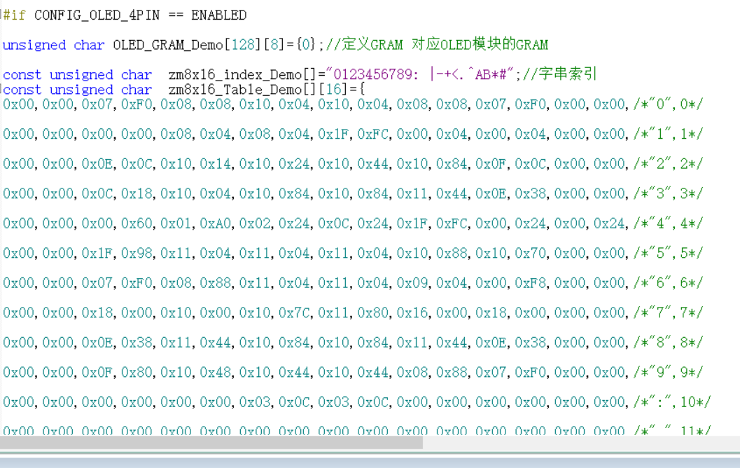

请问这两种OLED显示程序的原理区别是什么?方法2是什么原理
查看数: 2586 | 评论数: 7 | 收藏 0
发布时间: 2022-5-10 21:50
关于单片机OLED显示的原理 请问这两种OLED显示的原理区别是什么?方法2是什么原理?

原理一样的,都是用取字模工具取得字模 ,用时调用。只是2 种显示的像素不同而已

我喜欢用第二种的模式,代码更好看,操作更灵活。再根据需要用到的文字建立一个小字库,占用空间不比方式一多得了多少。

第一种显示是要把需要的显示的字符进行取模 再进行显示 (括号里的数字是显示屏显示的地址 哪行 哪列和要显示的字符取模后的编号)
第二种应该是有字库的 只要调用字库函数 (在这里填上想要显示的字符 字库函数会帮你找出来进行显示)这好比经理跟车间主管说 张三你打螺丝  李四你打包装。。。。如果没有这个主管(字库)的存在 经理就要亲自去车间找张三 找李四。。。。再喝二两 我还能继续编
