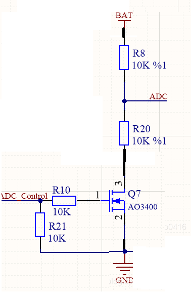

下面两个电路,哪个比较好
ID:203661 发表于 2022-5-16 16:23
电流不大,直接IO,mos管可以省掉了
ID:123289 发表于 2022-5-16 13:57
上图准确省电。
下图省一只MOS。
哪个好,看你的取舍点是什么。
