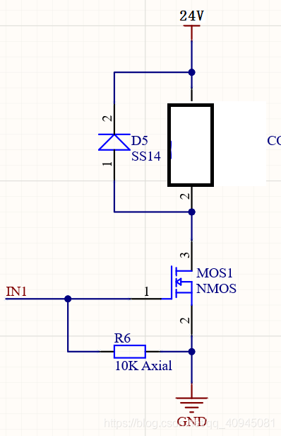

A03400控制继电器电路为什么NMOS管DS一直导通,不受控制

焊下来测MOS是好的,焊上就导通,测电路没问题。 尝试用负电压,才能关断,为什么呢?但手册上写0V就可以关断的 A03400换成5551三极管,还需要加下拉电阻吗,基极驱动电阻该用多大的,续流二极管可以省去吗? 继 ...

电路是没错,不知道你实际的硬件怎么样的
ID:491875 发表于 2022-5-27 19:54
MOS管有时会莫名其妙的自导通,因为输入阻抗高,很容易受到杂散干扰信号而损坏。另外,GS之间的下偏置电阻(可以降低GS结电容的影响)可以适当减小到3K左右。将MOS管换成三极管驱动继电器相对要可靠一些,抗干扰能力增大。考虑到24V驱动电压,三极管可以用5551或者A42之类的耐压高一些的,感性负载续流二极管不要省略。
ID:403593 发表于 2022-5-27 19:33
建议换个新的管子试试,那玩意很容易击穿的。建议换个更高耐压的管子
ID:796531 发表于 2022-5-26 21:10
1、确定MOS管选对,脚位一致
2、该mos管最大Vds为30v,你电压24v,这个管子可能
3、建议驱动继电器、电磁铁还是换成三极管,基级需要串接电阻
三极管饱和时Vce小于0.3v ,继电器阻值500欧因此电流约50ma,三极管功耗0.02w,完全没问题
ID:824490 发表于 2022-5-26 18:01
我发现好多人就是发图、发代码,让大家讨论问题。
如果能测一下电路参数,说不定问题就解决了。
ID:824490 发表于 2022-5-26 17:59
为什么不测一下电路各点的电压呢?
ID:965189 发表于 2022-5-26 17:50
用MOS管,IN1要串一适当电阻,R6也不要这么大。
ID:735831 发表于 2022-5-26 15:15
mos管是看Vgs的电压来改变导通与否的,可以看一下gs之间的电压差
ID:793314 发表于 2022-5-26 11:39
电路图没有问题,莫非AO3400的DS极接反了或者mos管的GS已经损坏?不论用什么管子续流二极管不能省,二极管的作用是关闭继电器的线圈能量释放。
ID:607312 发表于 2022-5-19 08:53
加个下拉电阻吧,这样接电路有问题,给高电平后MOS就挂了的,
ID:883242 发表于 2022-5-18 23:16
dandan-tcb 发表于 2022-5-18 21:39
电路没问题。mos导通的问题,你要看看是否连焊短路,或者mos管的栅极你量一下电压。
能控制就不存在短路问题。
wulin 发表于 2022-5-18 21:33
电路图没有问题,莫非AO3400的DS极接反了?不论用什么管子续流二极管不能省。
MOSFET的寄生二极管是天生的,DS接反根本就控制不了,始终是导通的!
ID:883242 发表于 2022-5-18 21:05
买错了吧?
从你测到的特征上看是depletion MOSFET,但是这种管子一般用于小信号放大,所以没见过大封装的。偏巧AO3400封装是SOT-23,正是小信号放大管常用封装。
ID:230742 发表于 2022-5-18 20:15
我一般用8050,用高电平控制,89C52接一个10K上拉电阻就能拉动。最简单。
没必要用MOS。
