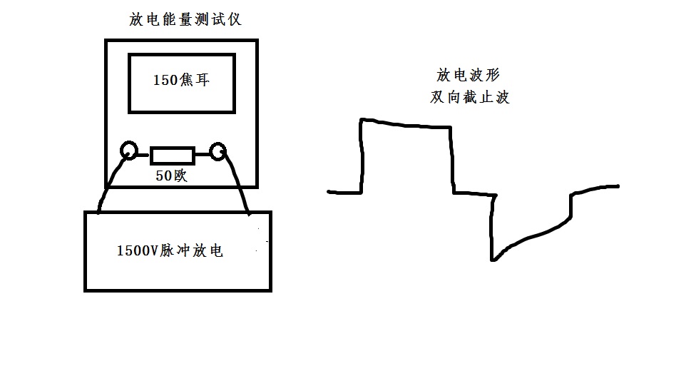

放电能量测试仪的计算问题,测试不同负载电阻下的放电能量

我要测试不同负载电阻下的放电能量。但放电能量测试仪,内部电阻50欧不可改变。能不能通过外部串联电阻的方法计算出来 负载分别是50欧 100欧 150欧 200欧,如何计算出能量?

算呗,比如最后一图,实际放电能量是仪表显示的4倍!
