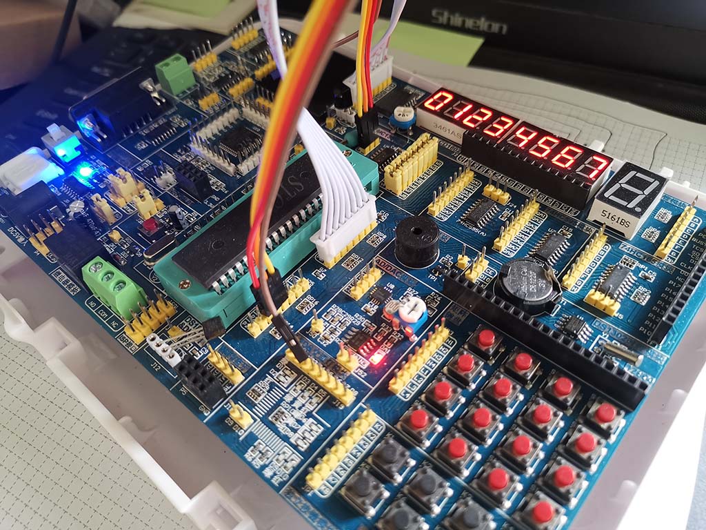

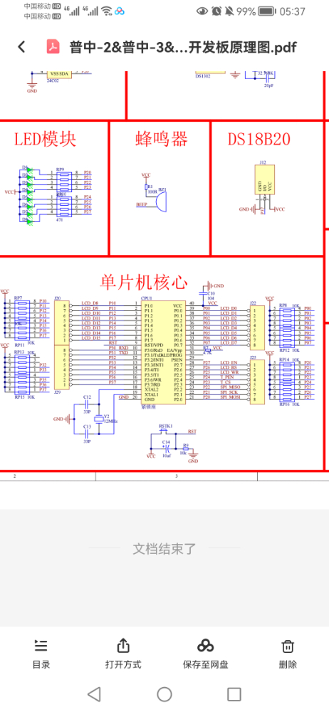

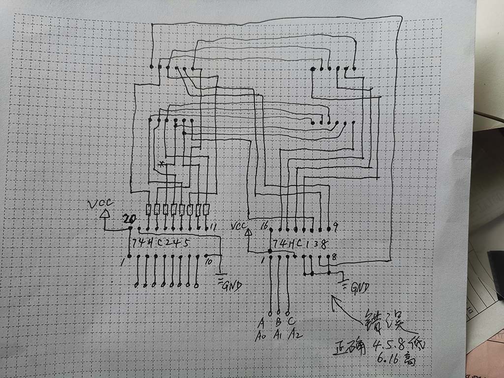

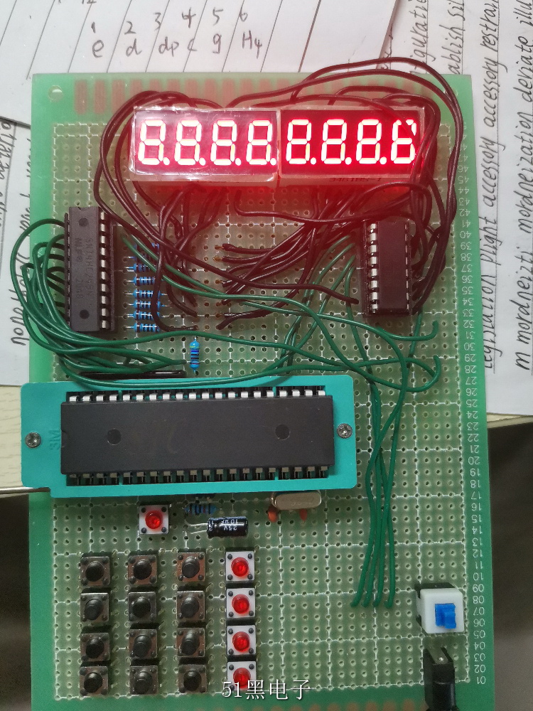

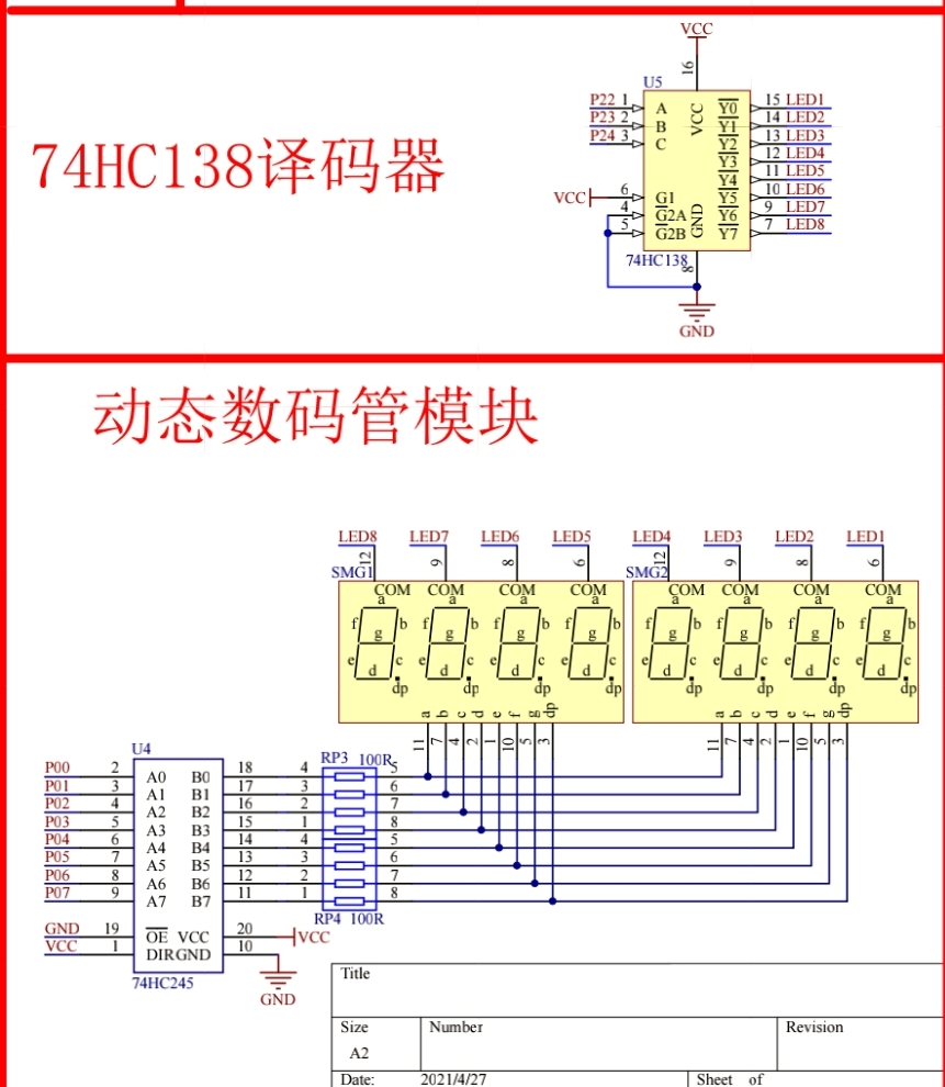

用52单片机和74HC245、74HC138驱动数码管动态显示,按照普中A2开发板原理图焊接,烧录进自带的数码管动态显示代码后,数码管全亮而不是0~7,请问各位大神这是什么原因导致的呢?

ID:1029845 发表于 2022-5-26 13:36
可以多看看焊接点,有没有虚焊

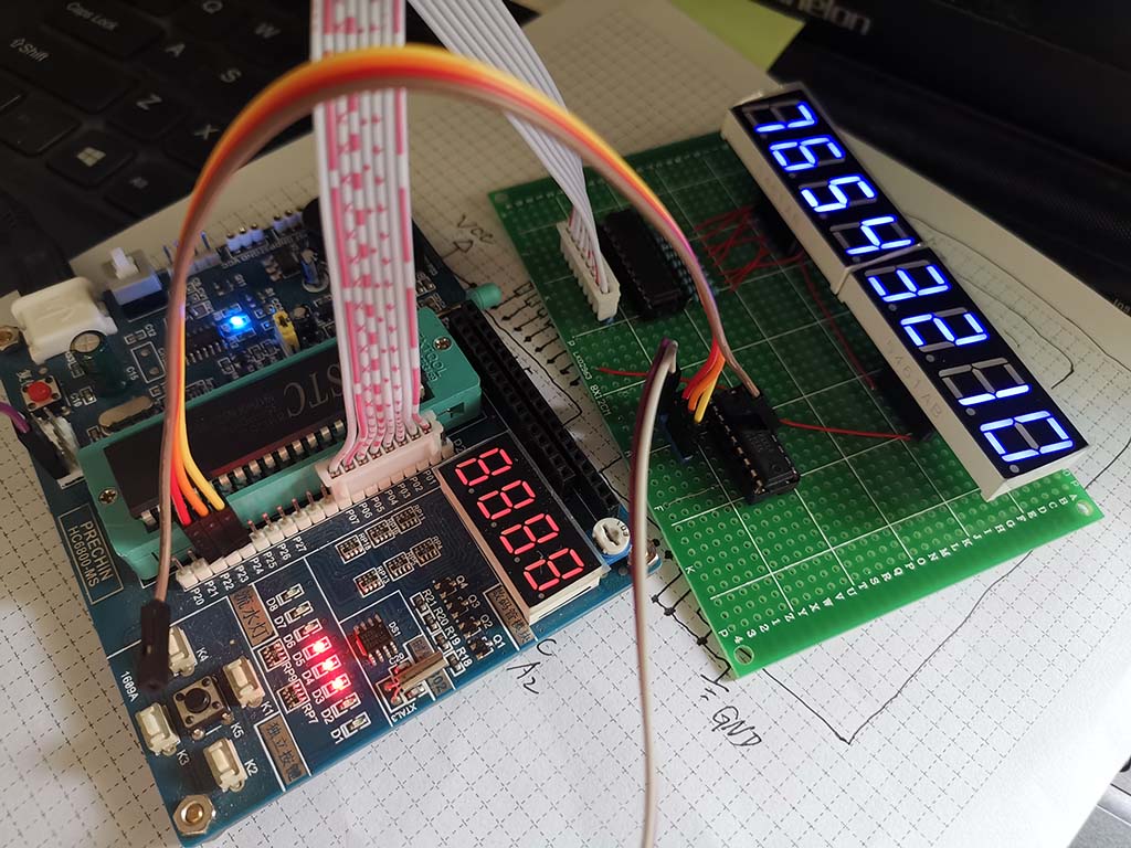

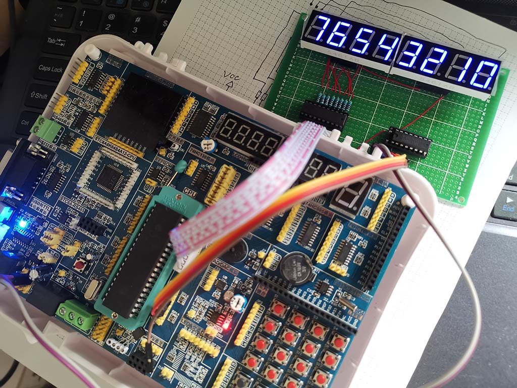

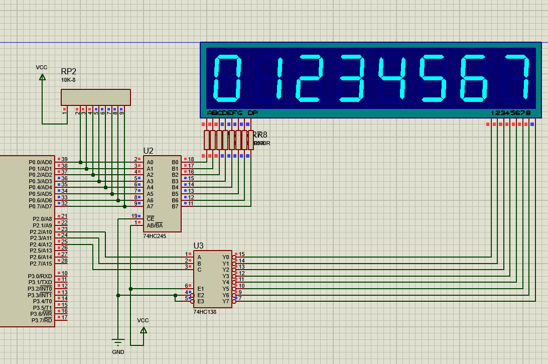

ID:575020 发表于 2022-5-26 13:21
我也试了一下,开发板没问题,仿真没问题,自己画个图焊个板子也是全亮,检查错误发现138使能搞错了,修改后正常了。

ID:230742 发表于 2022-5-25 17:36
把138的3根控制线断开一个看看。如果有几个数码管不亮了,大概率是程序问题。如果还是全亮,就有先检查线路了。
