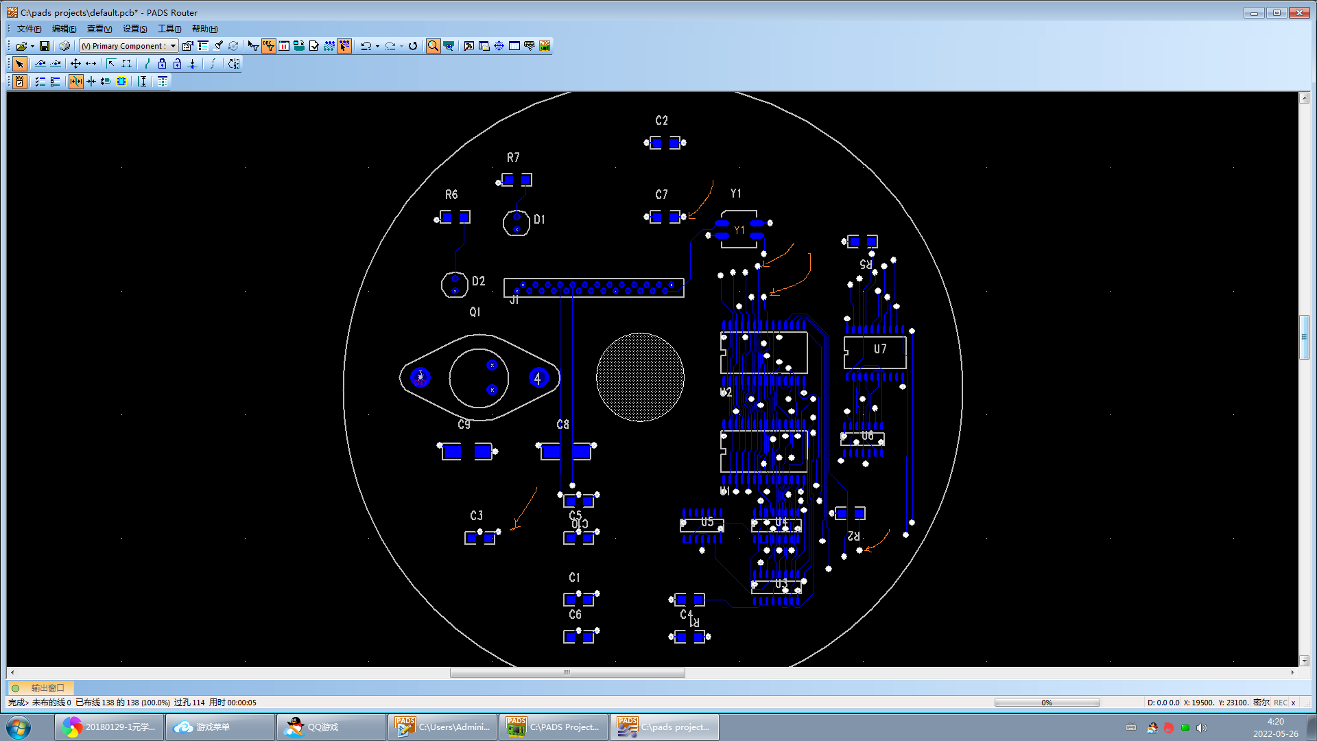

自动布线后,这些点上的连线怎么看不到?怎样能够显示出线来?
ID:883242 发表于 2022-5-26 21:51
ffhfgh 发表于 2022-5-26 09:31
就是电源正负没线,那里设置才行???
如果是四层板,电源正负已经连好了。
如果是双层板,那就是你错误的设置成四层板了。
ID:143768 发表于 2022-5-26 09:29
wc86110 发表于 2022-5-26 08:17
背景色改为其它易显颜色的会好点
现在就是电源正负极没线,其它可以了,看下楼
ID:96682 发表于 2022-5-26 08:17
背景色改为其它易显颜色的会好点
