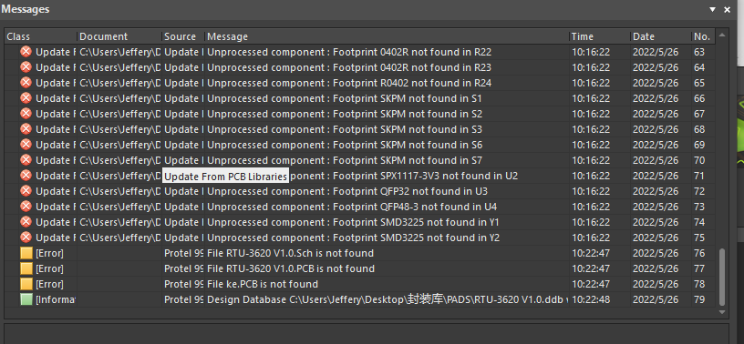

客户发过来一个ddb文件,我用AD打不开,网上很多说导入的方法的也不行,总是说没PCB文件之类的。有没有谁知道是怎么回事?

可能是版本问题,他用低版本发的,你用的版本过高有时候会出这问题。你可以尝试下载一个低版本ad试试。

你要问他要元件库  没有库就没有封装

用xp系统完美转换!
64位的系统就是打不开!
ID:145862 发表于 2022-6-22 08:18
在xp系统下导入就好了!
64位系统导入就是容易出现错误!

导出PCB格式,在AD导入可以了。

先生成PCB,再直接导入AD

按地板说的去做准没错,14之内还行15往后常规操作已行不通

我用ad9能直接导入ddb文件,再不行装个99导出单个文件再用ad导入也行

那就装个99SE ,从DDB中导出PCB再用AD打开喽~~,办法总是有的

先用 低版本的ad打开。然后另存。 高版本的AD 就能打开了

把ddb文件里的原理图,印板图分别打开,转换后再组成新的工程文件。
