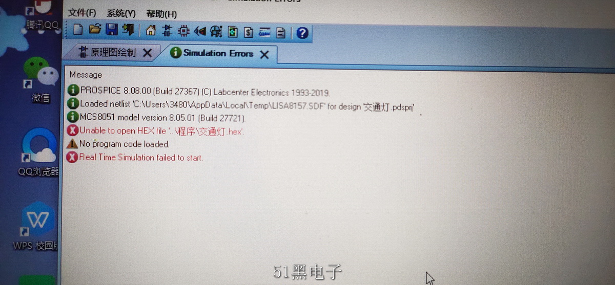

Proteus仿真报错Unable to open HEX file 头一回用 求帮助
查看数: 4030 | 评论数: 7 | 收藏 0
发布时间: 2022-5-30 00:13
这个是什么问题呢,头一回打开proteus,不知道是程序问题还是软件问题,求解答
ID:1058338 发表于 2022-12-19 21:25
没有hex文件去k5里面生成
ID:77589 发表于 2022-12-19 14:28
所指路径下Hex文件不存在,所以打不开
ID:1058011 发表于 2022-12-17 11:52
Zqrfzp 发表于 2022-5-30 12:34
双击单片机,在对话框里添加HEX文件
没有hex文件怎么办啊
ID:1017715 发表于 2022-5-30 12:34
双击单片机,在对话框里添加HEX文件
ID:425825 发表于 2022-5-30 08:20
“交通灯.hex“文件加载失败,没有这个文件或文件目录不对,
双击仿真里的单片机,找到“交通灯.hex“文件后,确定加载。
ID:965645 发表于 2022-5-30 08:14
重新添加hex文件
ID:748788 发表于 2022-5-30 08:01
或者你没添加hex,或者你用的是别人的仿真没有修改hex路径
