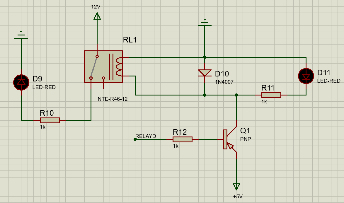

Proteus仿真我装了12V电源为什么不能用?No power supply specified for net 12V in...

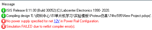

而且报错No power supply specified for net 12V in Power Rail Configuration.

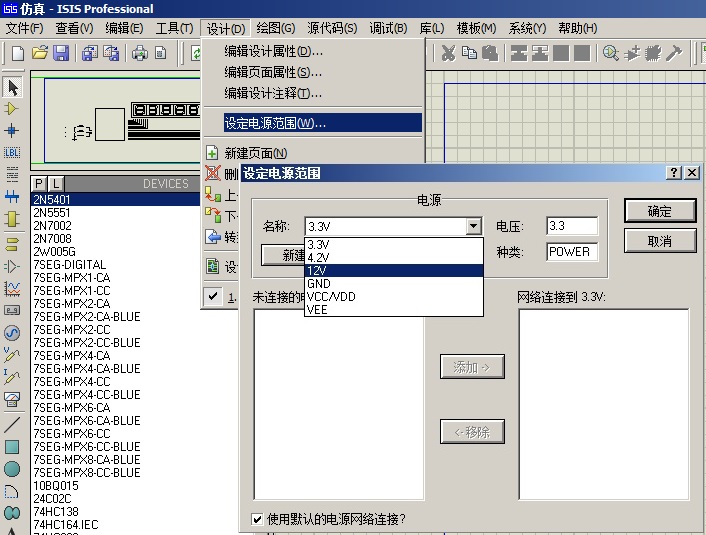

谢谢各位,问题解决了!
ID:342822 发表于 2022-5-30 12:34
再次打开电源网络配置将未连接的12v添加到右侧网络连接中
ID:1017715 发表于 2022-5-30 12:22
D11也接反了
ID:342822 发表于 2022-5-30 09:43
少个“+”号
ID:102963 发表于 2022-5-30 08:39
用+12V就可以了!
